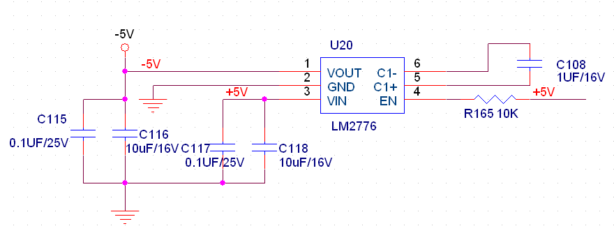

这是-5V输出仅给LM358供电,但是纹波为锯齿波,还过大了!原理图与波形如下:
从你的电路图看,没有问题。我觉得,你首先要测量一下输入的5V电压的质量,是不是5V电压的纹波较大引起的。另外,在测量输出电压纹波时,不要使用示波器的鳄鱼夹,要保证回路最短路径,然后再并联一个0.1uF瓷片电容再测量才是正确的方法。谢谢!
同问,用电池供电给LM2776,负压输出纹波竟然有24mV,原理图和布线布局已经按照数据手册上写的去布线布局了,请问这是正常的吗?但带负载之后测纹波就很小了。还有负电压我只给OPA1688供电。
可以考虑使用开关电源,比如buck-boost拓扑,找个buck芯片就能做的。
或者简单一点,你再原来开关电容型电源之后再加一个LDO,比如TPS7A3401
