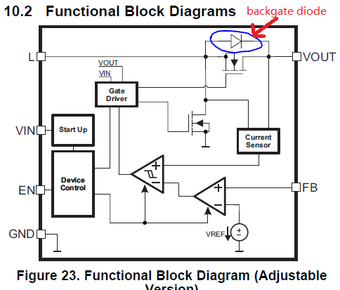

TPS61220的datasheet中有关于backgate diode的描述,那么这个backgate diode是否就是TPS61220的同步整流mos的寄生二极管呢?backgate diode是否是TI独有的一个术语?在其他地方未见过这种叫法。另外,同步整流mos为什么使用nmos,不使用pmos?使用nmos的话,mos导通需要G极电压需要高于S极电压,即G极电压需要比Vout更高,似乎无法做到。望指点迷津,不胜感谢!

就是TPS61220的同步整流mos的寄生二极管。谈不上独特的术语,只是这里这么表达而已。PMOS当然可以用来替代NMOS,但是PMOS相对于NMOS,相同Rds,成本更高。G端的电压之所以能比S高,是因为G端的供电来自于内部的charger pump。
