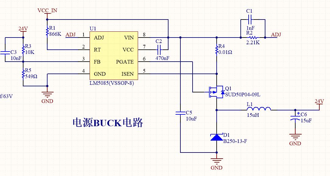

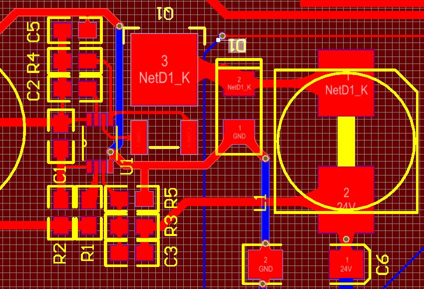

用TI的WENBENCH设计的电路图,输出电流设定为5A.但焊好元器件后测量短路电流只有0.8A的电流。C6串联一个0.22Ω电阻后,电流变为2.5A,但仍旧达不到5A的设计值。设计的电路是用来驱动24V电机的。请问是什么原因呢?原理图和PCB布线如下:
根据datasheet上给出的公式算出的是2.3欧姆,我串了一个2欧姆的电阻,短路电流却变小了我的精度不需要这么高,25mV对与24V接近千分之一了。

电路参考Webench 没有问题,一般带载能力偏低都是电流保护,这个和layout有关。

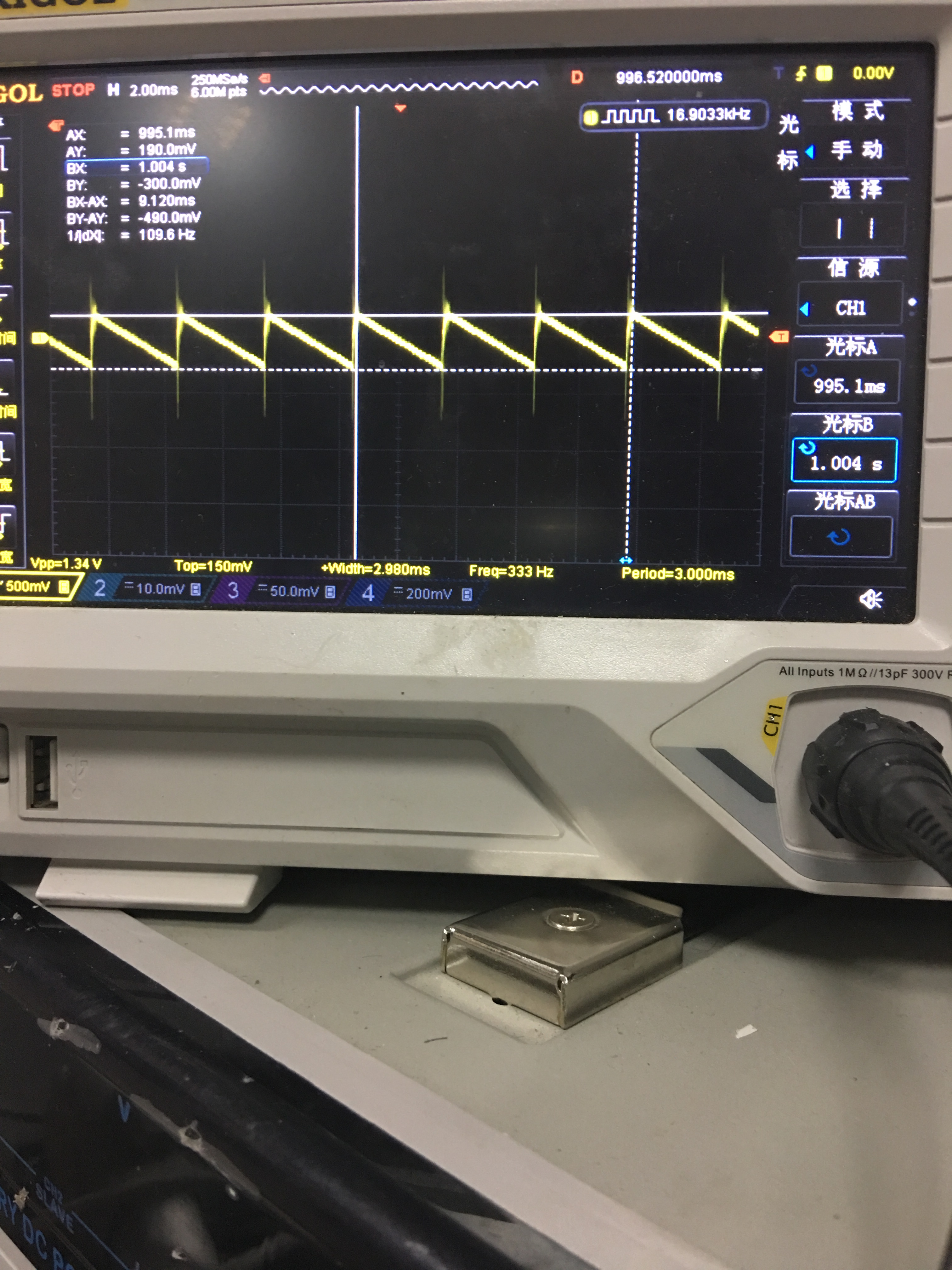

您可以通过示波器抓sense电阻上的电压,你可能会发现noise很大,导致芯片提前保护了。

建议确认一下功率路径,在sense电阻处增加一个对GND电容看看是否有改善。

从layout的角度来看,输入电容离芯片太远了。GND建议采用铺地处理。整个输入环路太大,建议参考我们的EVM板来布局。另外可以看Q1和D1的连接点电压波形。
