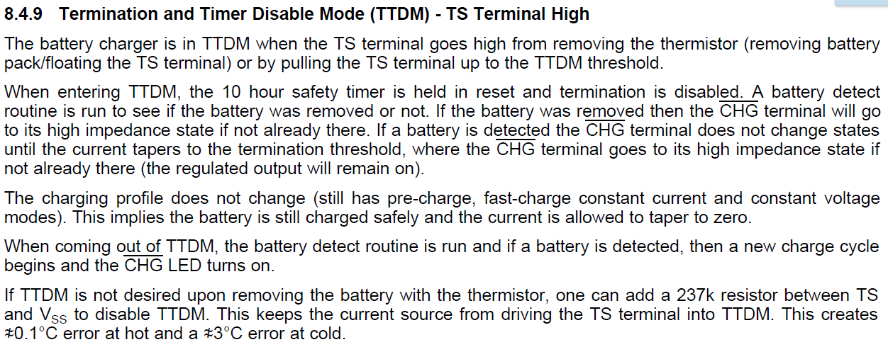

请专家解释BQ24040的规格书关于TS脚的描述,“
Temperature sense terminal connected to bq24040/5 -10k at 25°C NTC thermistor, in the battery pack.
Floating T terminal or pulling High puts part in TTDM “Charger” Mode and disable TS monitoring,
Timers and Termination. Pulling terminal Low disables the IC. If NTC sensing is not needed, connect this terminal to VSS through an external 10 kΩ resistor. A 250kΩ from TS to ground will prevent IC entering TTDM mode when battery with thermistor is removed.
1. 请专家给解释上面这段话,谢谢。
2. 如果设计使用NTC温度传感器,TS脚需要上拉电阻吗?
3.如果电池和NTC温度传感器被取出或损坏,因为是TTDM模式,那么BQ24040只能给系统供电10小时就关断,对吗?
        那么出现这种情况如果希望BQ24040作为适配器长期给系统供电使用,则需要将TS脚对地接250K电阻下拉,这样BQ24040就不能进入TTDM模式,限流、预充电、最长10小时充电等功能全部不起作用了吧?
        请解释BQ24040的TTDM模式?谢谢。
这个问题比较急!
请TI专家给予解答,谢谢。
  • Hi,
    外接NTC电阻时,TS引脚不需要再接上拉电阻了。

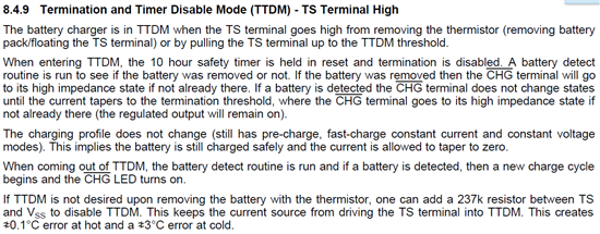

    当TS引脚悬空或上拉时,芯片进入TTDM模式,此时充电截止检测功能被关掉(恒压充时,电池的充电电流一直会减小到0),定时10个小时的充电安全定时器也会被关掉不动作(held in reset),即充电超过10个小时后芯片也不会关掉。
    TTDM模式不影响限流以及预充等过程(只是disable了Timer和Termination)。在NTC电阻开路时不想进入TTDM模式,可以在TS引脚对地再并一个237KΩ的电阻。详细描述参考datasheet 8.4.9章节的描述。
