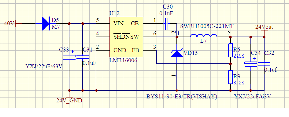

LMR16006输出24V,可以空载吗,按照WEBENCH设计,空载一上电芯片就烧了
Hi
带载不会烧掉吗?
如果您输入端layout不好,或者输入有导线并且较长,建议在板子上导线输入端增加一个100uF以上电容避免寄生电感造成的震荡。
这些常常导致烧芯片。
