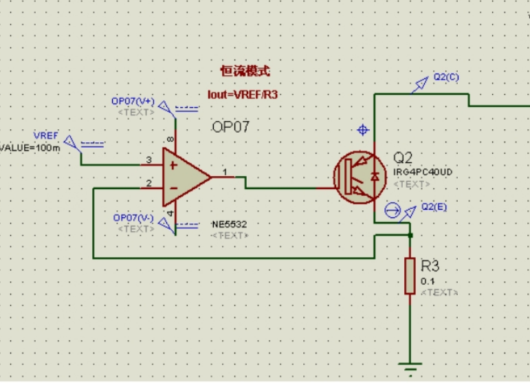

要用TI的运放和MOS管设计一个横流电路,不知怎么才能提高精度。用那些运放和MOS管比较好
  • 普通的358就可以实现很好的恒流,不过有两个额外的建议
    1、电流取样信号最好经过一级放大后然后与及准备比较,这样准确度会好一些。
    2、在1、2脚之间接一个105的电容,对于稳定性会有好处。
  • 您的电路还有问题,输出使用P管没有形成负反馈。
    不建议再增加一级放大,因为会引入额外的offset,以及可能造成稳定性问题,普通运放的开环增益已经足够保证电流精度要求了。
    如果使用P管,请在1脚和Q2(C)间接电容,对稳定性和PSRR都有帮助。
