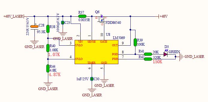

用LM5096做电压监控有问题,手册写着GATE是12V,但是我的输入是48V,GATE却输出58V,会烧毁MOS管,什么原因呢?附电路图

输入48V, 经过NMOS导通输出来的也是48V,N-MOS要导通,G极的电压当然得大于48V, 因此芯片内部有升压泵,输出58V是正常的。
12V是指对N-MOS S极的电压,并非指对GND电压: This pin's voltage is typically 12V above the OUT pin when enabled.
这个脚对GND电压最高到100V.
明白VGS了,现在遇到的问题是,一上电就会把MOS击穿,试过更换VDS 100V的MOS管也是一上电就击穿,找不到是什么问题

在输入增加一个大功率的TVS试一下。(或选择更高电压的管子)
