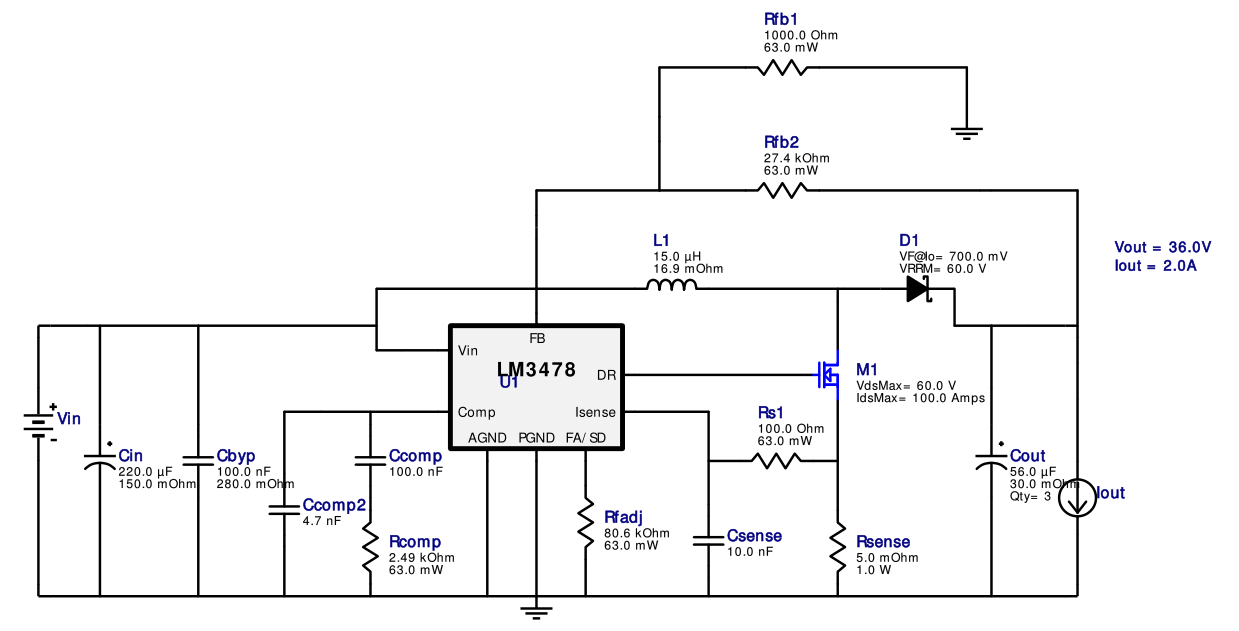

这个是用官方软件生成的设计原理图,修改了反馈电阻Rfb2电阻为20K,设计输出电压27-28V,输入电容Cin为220μF/16V,输出电容为33μF/50V
使用仪器:60V 5A稳压源 示波器 6位半数字万用表 可调电子假负载
电源输入:12V 5A

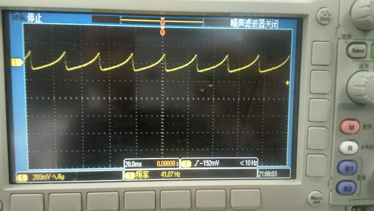

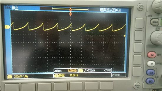

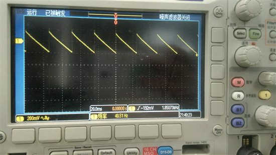

3.加上输入电容Cin,电源限流加大至2.6A以上,开机正常,加上电子假负载调节输出电流,用示波器X10档交流耦合抓电源纹波,在稳压源输出电流4.5A时,高频纹波接近2V-Vpp,在稳压源输出电流1A时,高频纹波超过500mV-Vpp,输出电容会有明显温升。
4.输出纹波过大,尝试增大输出滤波电容Cout,在33μ/50V电容上并680μF/50V电容,稳压源在电路上电工作直接短路保护,拆下680μF输出滤波电容,电路无法恢复,上电依然短路保护。

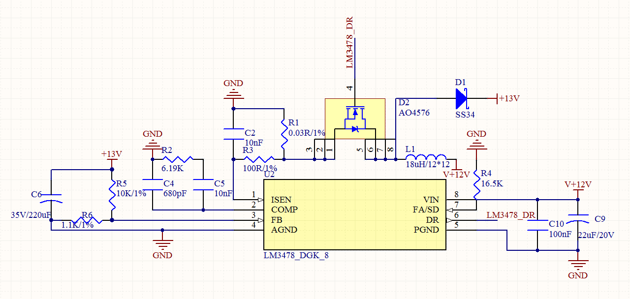

PCB Layout:电感和开关管在布局时已经考虑远离反馈电阻,电压采样反馈电阻布局靠近芯片FB脚,反馈线宽10mil。这样布局应该是没有问题的。
希望得到的帮助:1.实验现象1和2的解释,为何上电会保护,去掉输入滤波电容后又能正常启动
2.开关电源的纹波过大是什么原因造成的,有什么解决方案,已经尝试过在D1两端并47pF电容、输出电容两端并小电容(100pF-100nF),并不能很好的抑制输出纹波
