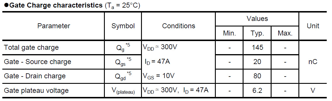

问题2:如果用UCC28180驱动两个大功率mosfet,怎么解决信号同步问题,驱动电流够不够,要不要再加驱动芯片(比如UCC27531)
你的意思是两个FET并联吧。两个FET并联,要求两个MOS的一致性高,同时布线对称。驱动电流取决于你选的MOSFET的Qg,UCC28180驱动1000W以下没问题,以上的话,建议外加驱动。
