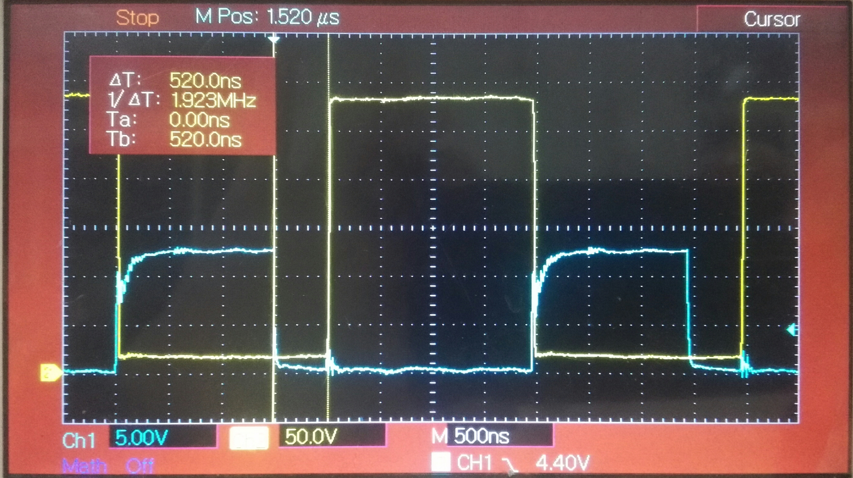

问题1:在轻载的时候,滞后臂死区加大,会显著增加轻载的效率,不能理解的是,几乎到半载的时候,滞后臂才会实现软开关,轻载时滞后臂就是死区加大,滞后臂相应的管子的漏极波形在驱动开启的时候都没有丝毫的下降,死区加大和减小,漏极波形都是一样的,但是死区稍微加大点,效率为何提升幅度很大?如下图,死区加大和减小在轻载的时候滞后臂下管的波形:
问题2:跟问题1一样,也是死区时间的原因,在半载以上的时候,因为已经实现了软开关,死区减小反而又能显著的提升效率呢?跟问题1完全相反,因为已经实现了ZVS,死区大点加剧了什么损耗?会是因为如果体二极管刚好导通的时候没有及时打开mos,体二极管损耗加大了?因为效率从83%提升至91.2%,所以原边mos体二极管损耗会如此之大?
