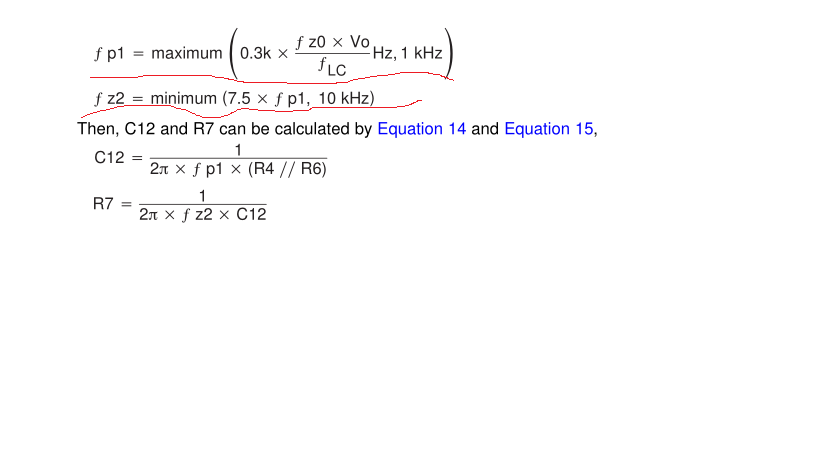

      在TPS5430的应用手册里,在铝电解电容输出一例中,为了利用零极点公式求取补偿网络中的电容值和电阻值,手册中直接给出了如下计算式:
      www.ti.com.cn/.../slva237c.pdf     第3页
请问用下画红线的式子是根据什么如何得出来的??
下面是用陶瓷电容作为输出电容时,补偿网络中的器件的值计算式,红线上的式子是如何得出的??
www.ti.com.cn/.../slva237c.pdf     第8页
  • 开关电源的环路可以看做两部分: power stage 和 Compensation network
    对于不同控制模式(电压or电流)的DCDC,power stage级的传递函数都有固定公式,也就是芯片手册上给出的公式。我们要根据power stage级的零极点去调整补偿网络的零极点,从而让电源稳定工作。
    具体公式由来请查询电流/电压环路补偿相关原理。
