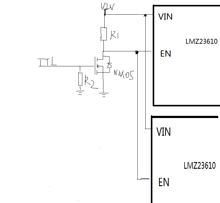

现设计9~24V输入,5V@13A输出。采用两片LMZ23610并联使用,若要关断电源输出,是否需要将两片LMZ23610使能脚EN同时下拉到GND?
使能EN,能否通过使用MOS管,用TTL或COMS逻辑电平来控制(如图)?
