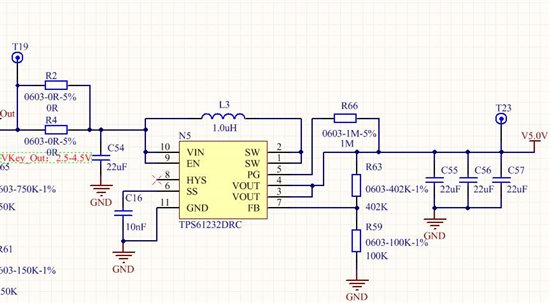

电路如上图所示。
要求:
1、输入2.5-4.5V时输出电压5V电流2.1A;
2、输出负载为动态变化的,负载小的时候会有100-200mA的波动,该波动间隔很短,可能在零点几到1毫秒不等
故障:输出不正常。
情形1、采用电感器LQH44PN1R0MP0,当输出负载电流变化时,输出5V最低跌落到2.6V左右,导致电路中的某些功能不正常工作。
情形2、断开R2、R4的0欧姆电阻(目的是断开与前级电路的连接,消除前边电路的不确定性),更换电阻器为手册推荐型号之一的XFL4020-102MEB(Colicraft的),直接用稳压电源输入4.2V到C54两端(输出电流调到3A),发现输出为0V,后来将C16的10nF电阻去掉,后来输出正常,为5.03V左右,可能原因是启动延迟不合适没有正常启动。但是后边的电路在负载变化时(输入电流大致有100mA到200mA的变化量),原本应为5V左右的输出跌落到3.8V到4.6V之间(会变化),推测可能的情况是输出3.8V时此时负载最重,由于稳压电源和万用表的显示不同步,所以不是特别肯定是不是这么变化的。
问题:
1、负载变化时原本该为5V的电压为什么会跌落?
2、5V电压跌落问题该如何解决?有哪些应对措施?

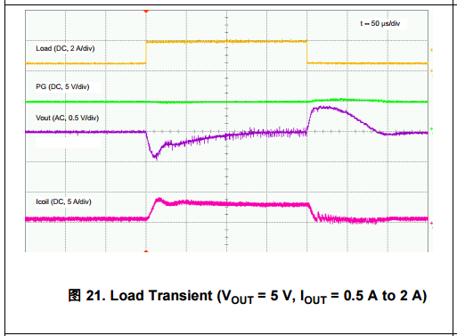

  • Hi
        负载动态变化是输出电压是会变化,见datasheet“:
         从datasheet上看   跌落最多是0.5V.     而您的时间间隔比较短,跌落的电压应该更加小才对。

  • HI
        建议你在反馈的高边电阻上并联一个18pF的电容用于改善负载的动态变化。
        这个应该是问题所在,datasheet的波形对应的电路应该有这个电容的。

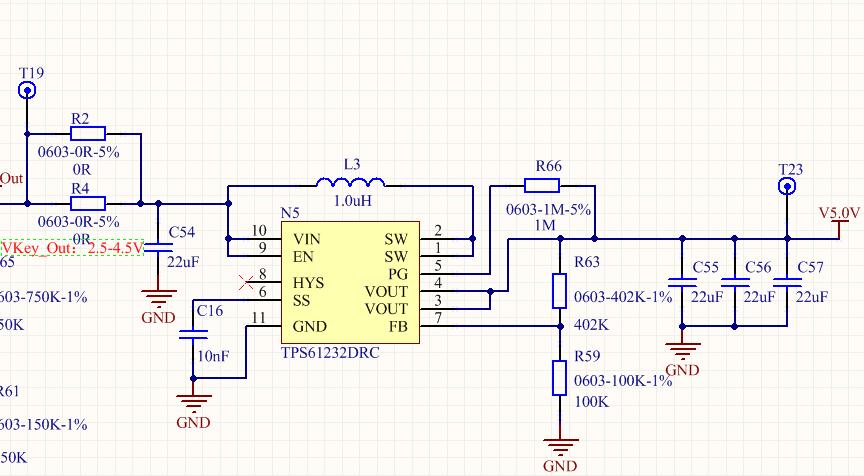

  • HI
            The SS pin voltage limits the FB pin voltage, and the output voltage rising slope follows the SS pin voltage slope.
            如果 你测试负载动态变化时,SS脚电压也是变化的,意味着任何时候输出电压跌落后重新上升,软启动都会作用。那么减小SS电容将加快负载动态变化后的电压恢复。
  • 5V掉落到2.6V,变化太大了,正常小负载跳变不可能有这么大掉落。要么是大负载跳变(原超过100-200mA的波动,注意这个大电流可能是瞬间电流,必须用示波器才能看出来)引起。还有种可能,就是电感饱和了。
  • 后来更换了一个大电流电感,并在输入输出增加大容值的钽电容,问题解决。
    结论:最可能的原因是电感饱和,还有就是储能电容太小(开始用几十uF的),当负载变化较大时,能量供给不足。
  • 高边电阻上并联电容倒是想过,但是对于这个固定版本的,其实是没有上下电阻的,直接导线连过去,这样的话,没法加这个电容。
