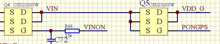

CSD23203 开关很容易坏掉
如上图所示,Q4、Q5 开关的通断由VINON和PONGPS 高低电平控制,生产一批板子使用后,发现后级开关Q5 很容易坏掉,请问是怎么回事?这样接有问题吗?

      能把完整一点的原理图贴上吗,以方便大家分析,谢谢

  • 是做Q5开关的时候损坏,对吧?
    你的背景条件太少了。我给出一种可能吧
    开关的瞬间,在Q5上会有短时间的VDS和IDS同时较大过程,这个过程如果处理不好,就可能发生MOS瞬间过热损坏(SOA damage)。
    你可以同时观察电压和电流,来确定是否是这个原因。
  • 通常MOS的损坏有几种可能,
    (1)过压,源漏电压VDS太高
    (2)过流,IDS太大
    (3)超过最大功率
    以上几点会构成一个最基本的安全工作区(SOA)
    还有(4)栅源电压VGS太高,造成栅的击穿
    也有些瞬态的过程,会导致MOS的损坏,比如楼上Zhengxing提到的,以及高的dV/dt,dI/dt
