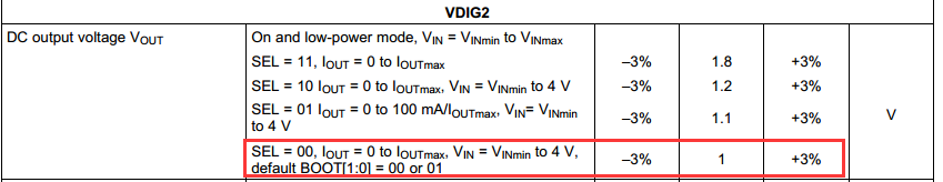

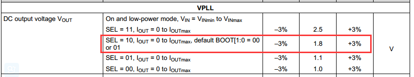

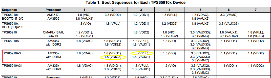

关于TPS65910的BOOT0/1和各默认输出电压的问题,有个启动手册(swca297_TPS65910x Sequencing Configurations)。
其第二页Table1的意思是不是除了第一行的BOOT0/1=00和第二行的BOOT0/1=01外,都是BOOT0/1=10的默认输出呢?
如果是这样的话,那么TPS65910和Datasheet里面有的数据就不对不上了,比如Vdig2、Vpll等,如附件。
