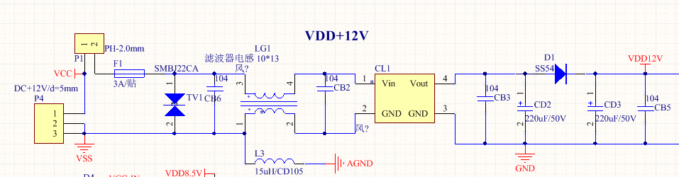

是这样的,最近公司的一款产品要做EMC,于是去ZTE做了下传导骚扰实验摸个底。根据EN5502 ClassB的模式,我们的机器,AV值超了。。。。。。
所以想询问下,ti有什么器件可以改善该部分,什么器件衰减率能再低一些呢。。。。
已经用了金升阳的FI-B03D,根据介绍说衰减率可以达到20dB,但是对我们该实验的改善效果,只能达到5dB左右。。。。。

  • 可以通过在输入端加入电感电容构成EMI滤波器来抑制干扰

            我们是这样的,整个系统是用艾默生的电源适配器(带磁环),output是:12V/3.33A(整个系统在工作的时候,电源适配器必须是3A以上的)的。整个系统就是DC12V输入,客户也是这么要求的。
    然后,单独扫电源适配器的时候,QP值和AV值是OK的。
    但是加上板子后,就在27.79Mhz(27.8Mhz)这里尖峰很高。

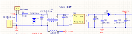

    如下图中,我这里12进去以后就是给了TD7580这个芯片(现在我们需要改版,所以用到TI的LM22676的ADJ型的芯片给整个系统及9v锂电池充电,和供电)
    因为我自己本身不是搞硬件这块的,硬件工程师也在找问题。。。所以特来向ti的工程师求助下,是否有相关的比较成熟的建议,或者意见。来供参考。
    或者询问下ti是否相关方案以供参考哈。或者考虑使用ti的什么器件,因为ti的电源相关的芯片我们还是用的比较多的,所以也狠放心去使用这块。
  • 您好,
    建议在网上搜一下EMI滤波器的设计方法,包括共模电感、差模电感、X电容、Y电容的搭配。
    您提到的TI的LM22676是一款Buck电路,设计时PCB的布局也会对EMI有较大的影响,应该注意减小环路面积和开关节点的面积,可以的话最好画多层板有单独的地层。
