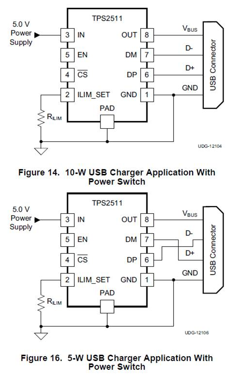

Hi Sir,
对于TPS2511有点疑惑, 请再帮忙解说.
1. 电流保护设定在1A时是否应该要将D+/D-反接,
如要限流1A应该要将D+/D-反接比较恰当??~如下图
2. 还是一般接法, 再透过ILIM限流?也可以限流1A
两种有合不同?

D+/D-反接,是通知后级的苹果设备只拉最大1A的电流;而设置芯片的current limit,表示TPS2511最大电流能力是1A, 如果后接的负载电流能力超过1A(比如iPad),TPS2511仍然输出1A,但输入电压会掉落到较低电平(等于后级设备的VIN 电压动态管理点,达到该点后,设备会将降低充电电流)。
你好,现在有用3个TPS2511分别做3个USB的识别和限流,其中有一台有以下现象:其中一个口插入IPHONE 7,不能充电,此时手机再插入其他两个口或另外的样机均不能识别,貌似手机本身保护了,需要将插入手机端的公头重新拔插方可激活;此现象不知是否跟手机本身有关系?
