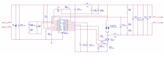

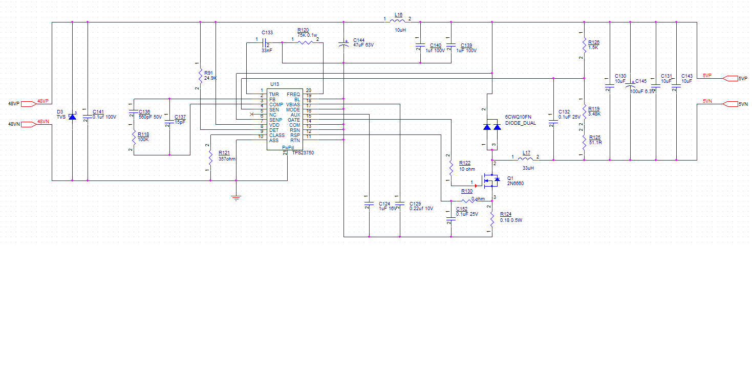

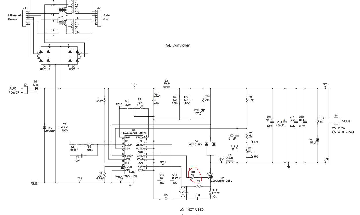

你好,我用TPS23750参考设计的电路图画的板子,PCB也是参考layout设计的,现在我的电源输出噪声特别大,目前定位噪声来源于开关管的栅极,参考电路栅极串的电阻为10欧,我将该电阻改为500欧,电源噪声明显降低,我想请技术支持帮我分析下改善措施,谢谢。

栅极串电阻确实可以改善EMI,但是这个电阻将会影响开关速度,因此不适合选择过大的电阻,建议从其他方面再查找一下原因

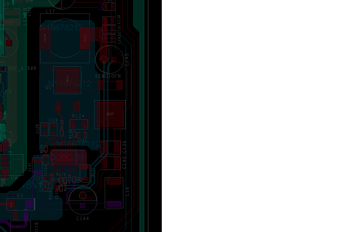

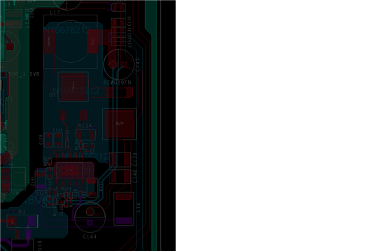

对,栅极电阻加大降低了开关速度,主要是降低延变化速率,从而降低了我的电路噪声。第一版PCB的RSP穿越了GATE网络,并且线比较长,我割开GATE飞了一根线噪声也明显减少,从这点我个人当时推断问题可能出现在布局布线,所以第二版重点优化了MOS管布局和布线,第二版PCB图我已上传,但是第二版噪声基本没有改善
