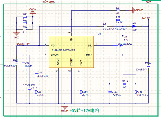

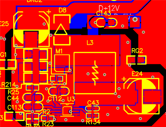

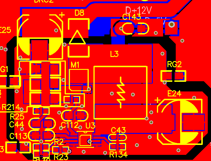

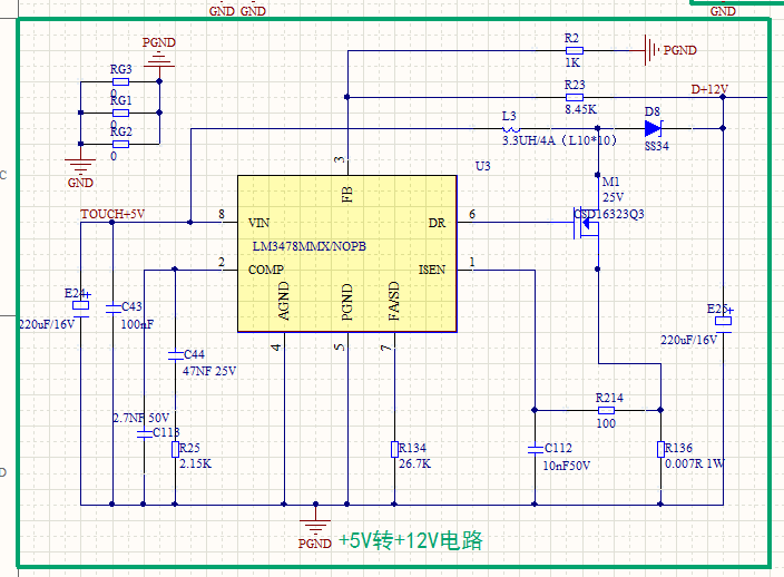

关于LM3478输出升压后为什么输入电压拉低了?
Other Parts Discussed in Thread: LM3478
1.用LM3478做升压;输入5V7A电源适配器,输出12V2A
现在在空载状态下可以输出12V;但是带了12V2A的负载后,5V电压降到4.54V左右;现在限制了电流估计1.5A,12V输出正常,5V输入电压变为4.54V;如果是输出电流限制在2A,输入电压可能只有4.1V左右了,这是为什么?
我用5V10A和5V6A的电源适配器用于这块电路,出现的现象是一样的;排除电源功率的问题。
