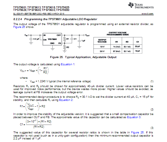

由于我其他模块的供电都是5v,电源纹波又有点大,因此想利用LDO芯片进行稳压,查看了一下TPS7601等芯片,发现输出电压是3.3V的,有没有输出电压是5v的LDO芯片推荐一下
