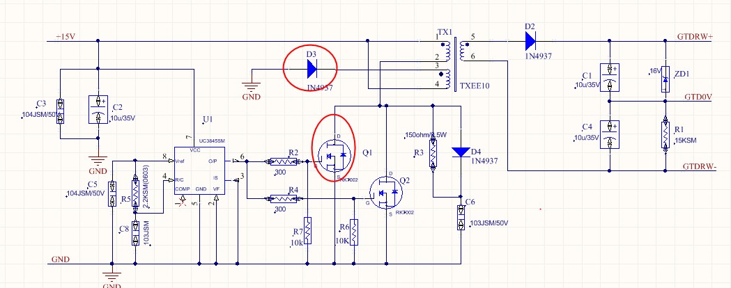

TMDSHV1PHINVKIT 逆变板 中的IGBT的驱动板中 ,有个15V 输入,隔离产生+15V和-12V的电路,

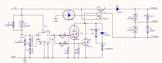

您好,
这是一个正激电路,D3是进行去磁作用,两个MOSFET并联无非是想分散发热,降低单体MOS的损耗。图中选用的是小型的sot23MOS RK7002,所以用两个并联使用。如果您选用功率大一点的MOS,就可以单个使用了。谢谢
