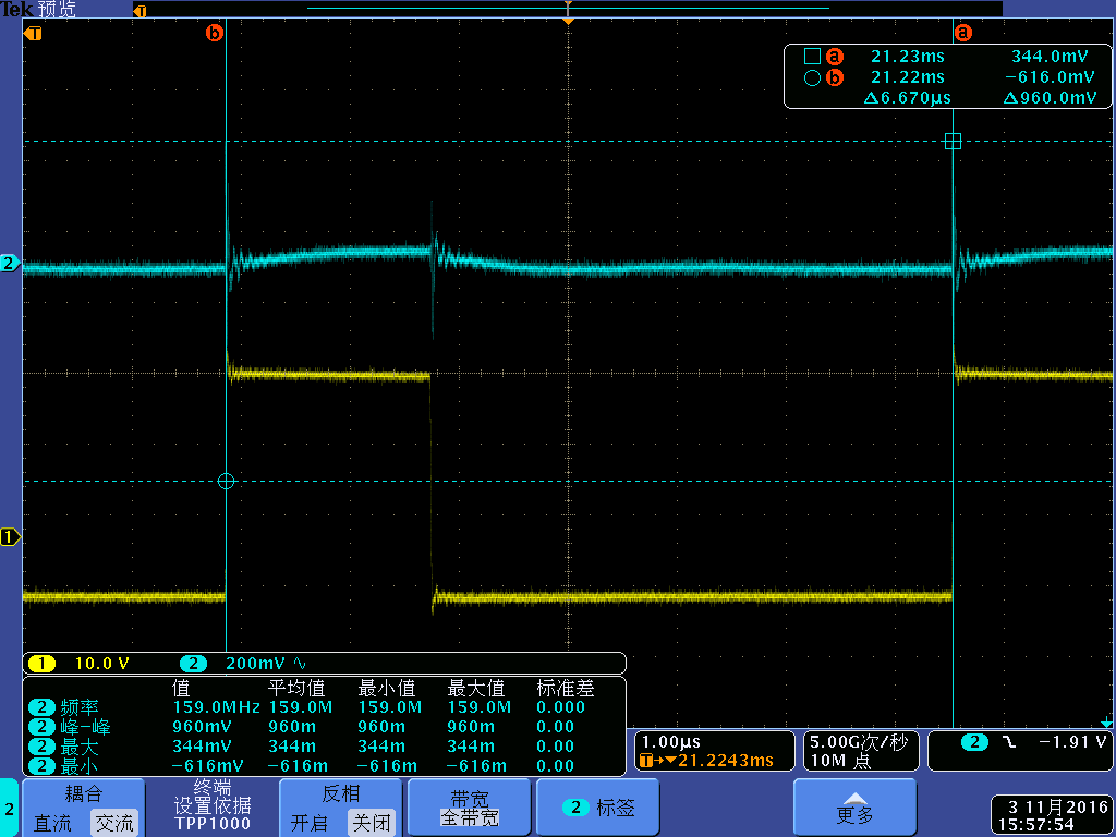

TPS54560 产生-15V 带载2A 可以启动,但是毛刺PK_PK 有400mV问题
Other Parts Discussed in Thread: TPS54560
TPS54560 产生-15V 带载2A 可以启动,但是毛刺PK_PK 有400mV问题,目前有调试comp,可以在带载启动上有效果
但是对毛刺没有效果,可以肯定的是与开关开启或关闭相关,也就是寄生参数引起的尖峰,有尝试在Feedback电阻上面并8.2pf/82pF CFF 电容
希望利用高频极点来衰减,但是目前看没有效果,因为内置mosfet 无法在gate上面串电阻,有加2.2ohm+680pF 来吸收,附件为吸收后的效果
这个怎么在comp 和Feedback 地方通过改善零极点来消除毛刺吗?
TPS54560 是电流型buck ,目前产生负压应用器buck boost 拓扑!设置频率为160KhZ,带载启动2A没有问题,启动后可以带载3A,电感不会啸叫
但是目前的Rcomp =5K,Ccomp=150nf,Ccomp2=720pf(or Ccomp2=4700pf)
webench 无法仿真,有兄弟可以试着帮忙计算一下PM和GM吗?感觉目前的带宽应该很低,不知道PM 为多少,是否影响稳定
  • 你好,在没有网络分析仪的情况下,可用示波器简单估算相位裕度和穿越频率,请参考这篇文章http://www.ti.com/lit/an/slva289a/slva289a.pdf。
    原理图如果方便上传的话,可上传,以便检查参数是否正确。
