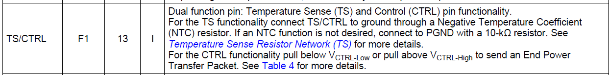

2,TS/CTRL引脚外接外部GPIO的作用什么?

    TS/CTRL是双功能引脚,接到MCU的GPIO上可以控制其发送End Power Transfer Packet命令停止无线充电。参考规格书的引脚描述。
