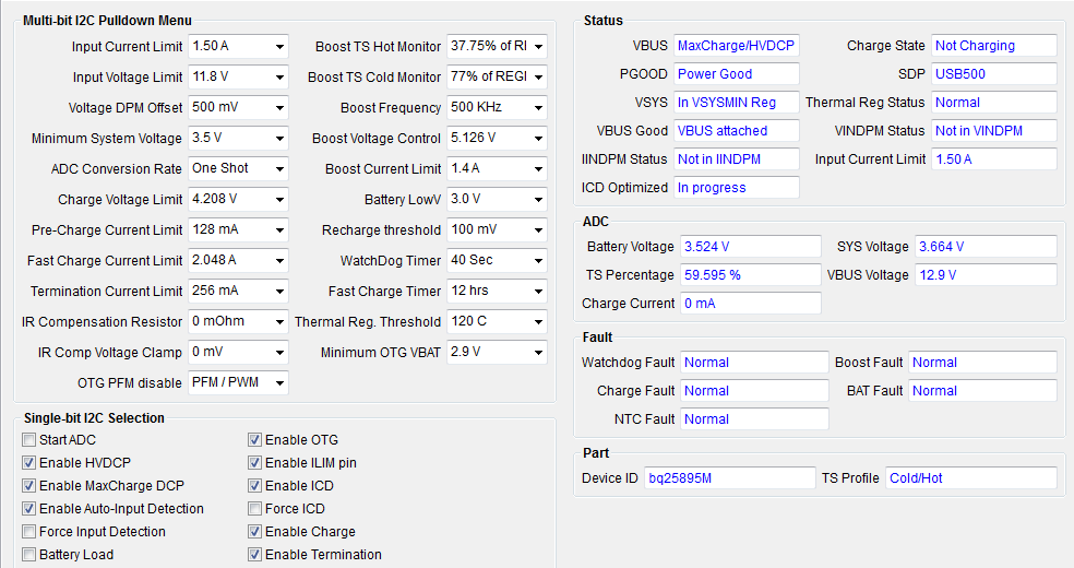

用Battery management studio 连接 BQ25895, 充电器接上后能够识别,但是没有自动充电,开/关Q4,重置寄存器 问题依旧。 断开电池后再重新接上才能充电。请问这是什么问题。
1.是否是BQ25895的Demo板?如果不是,是否有MCU连接到I2C?如果有,将MCU断掉,完全由BMS来操作。
2. charger Enable是否正确置位
3.电池上的保护电路是否已经保护了?
4. 有问题的时候,buck电路的输出sys是否有电?
1.不是demo板,没上MCU,BQ25895的I2C是完全由BMS来操作的。
2. 根据读回来的信息看,charger enable已置位了。
3. 电池保护电路状态正常
4. VSYS >Vbat
