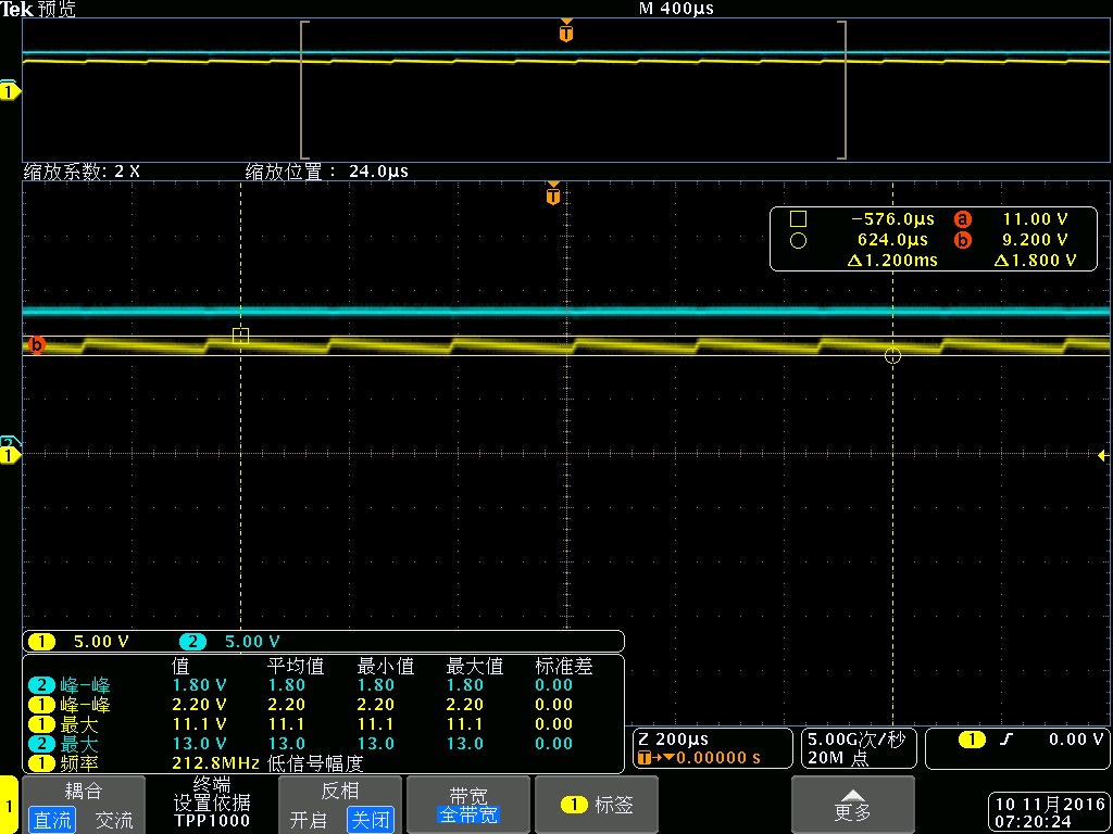

输入12V,输入经测量比较稳定;输出不稳定,呈锯齿状,最高11.6V,最低9V,周期约210us,输入和输出均放置1个10uF的电容
有什么改善的方向么,谢谢~~

请问输出电容目前用的是什么类型的?
请参考数据手册第6页,要保证环路稳定性,电路对输出电容的ESR是有要求的
你好,
所加负载是恒定负载,还是周期性突变的负载?
如果是周期性突变的负载,可以看下是不是负载峰值电流大于750mA?
如果没有条件看负载电流,可以把负载断掉,接个大电阻或电子负载看下带载能力。
另外,测量输出电压时,最好用测纹波的方法,在0.1uF电容两端测量。
