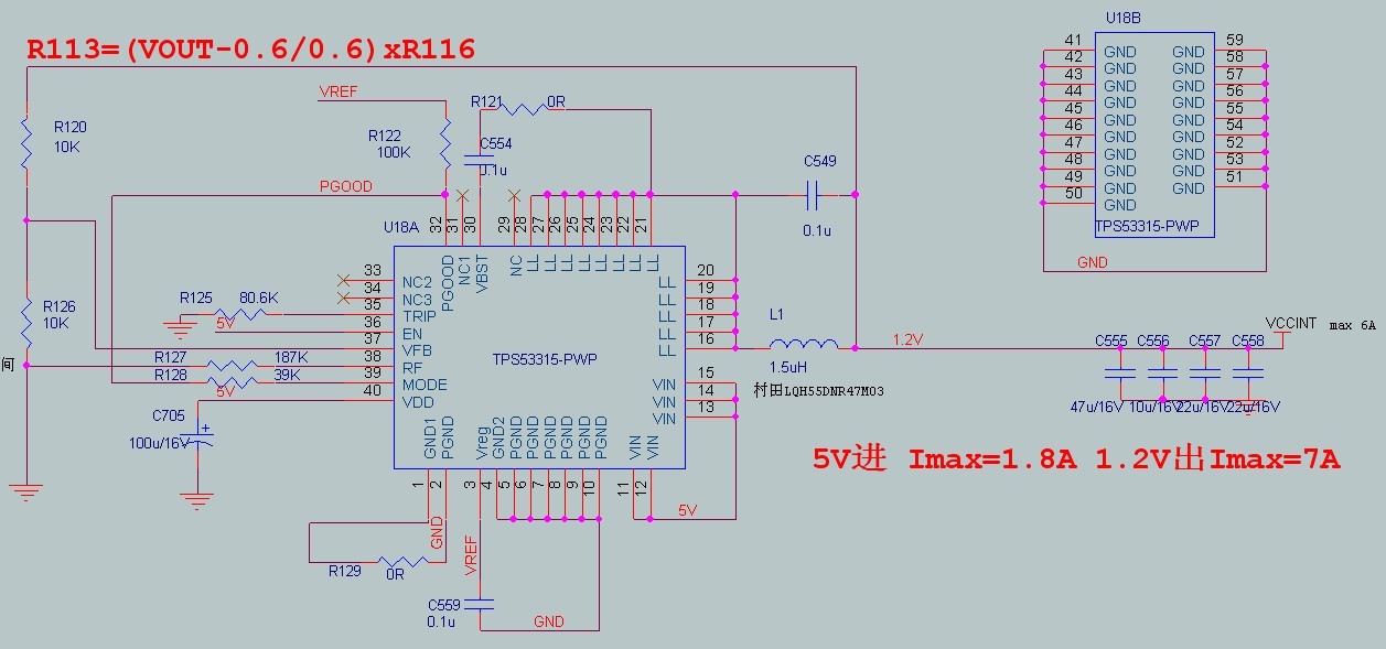

关于TPS53315我的理解是VDD,EN达到规定的电压范围后VREG就会输出5V电压,与其他外围电路没有关系,不知这个理解是否正确?另外,在我的电路中VIN=VDD=EN=5V,不知这样的设置是否合理?
我的电路如下图,有什么不正确的地方请指出,谢谢!

你好,你的第一个理解是对的,只要VDD和EN条件满足,就可以得到Vreg,谢谢。
你好,Vin=Vdd=en=5V是可以的,但是如果你的输入电压不稳定,最好不要这样做,谢谢。
