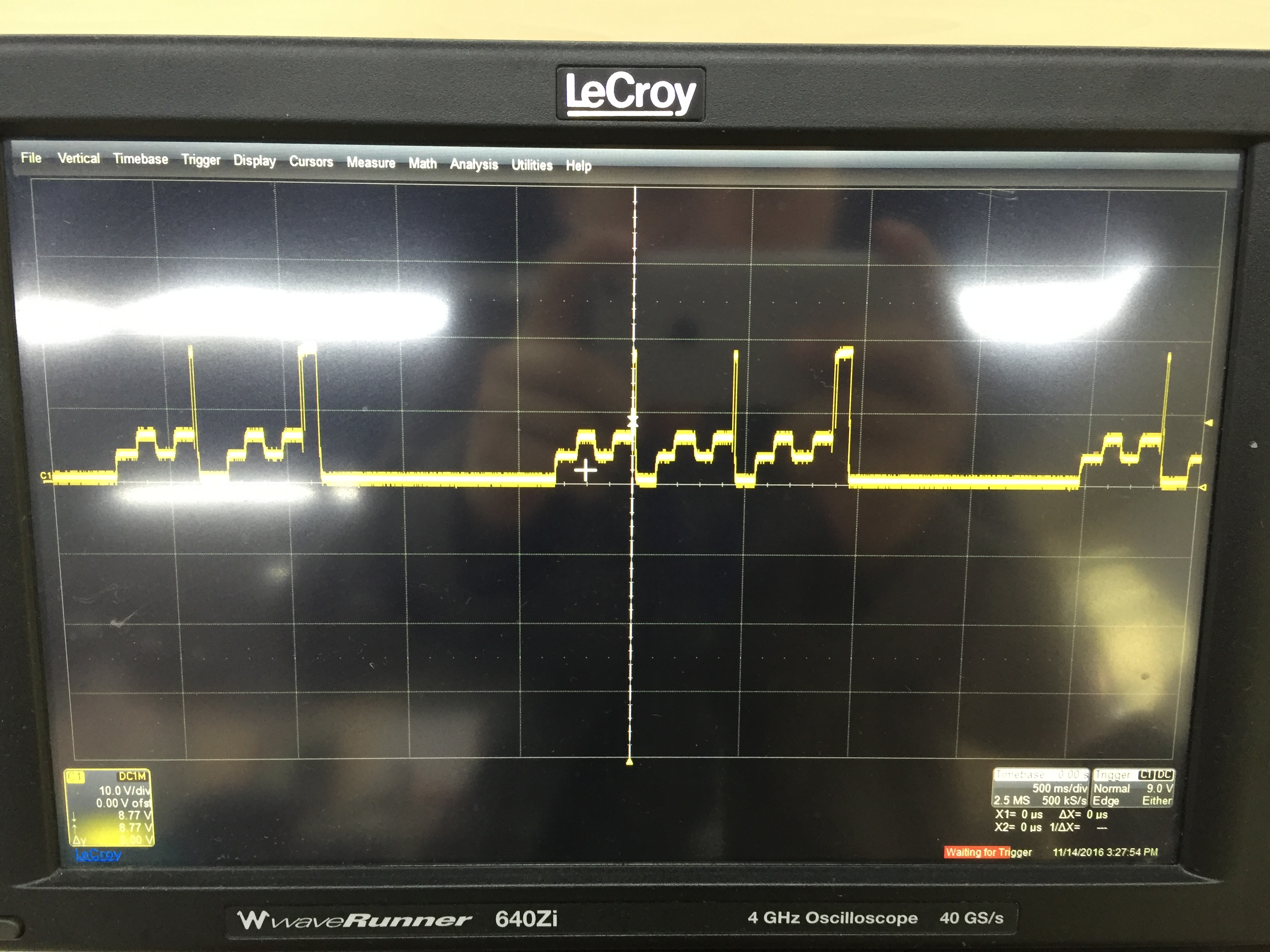

最近采用TI电源芯片TPS23753A为PD设备,参照官网demo板电路,搞一个5V1.6A POE电源板,PSE采用的是TP LINK TL-SF1005P交换机,插上网线无电压输出,测量VDD_VSS在2V-18V之间跳动,波形如下图所示,接上负载依旧无输出。采用外部适配器18V,输出5v电压;原理图参考附件,请TI或相关技术人员帮忙分析一下,谢谢。
