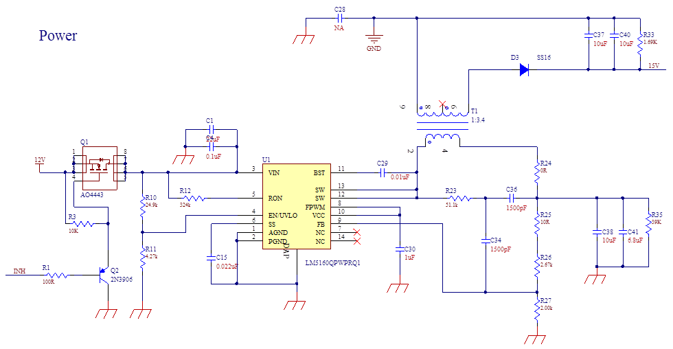

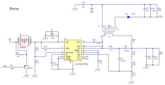

1,SPEC: INPUT:9-26V output:15/0.2A
2,问题:当输入电压在9-26V变化是,隔离输出的电源电压会随之变化。非隔离的一路电源输出稳定
你这是个Fly-BUCK电路,是不能实现升降压的。
你好
这里这样搭有问题,可以搭成fly-buckboost 来实现,谢谢。
隔离的这部分没有反馈,所以肯定不会稳定。
