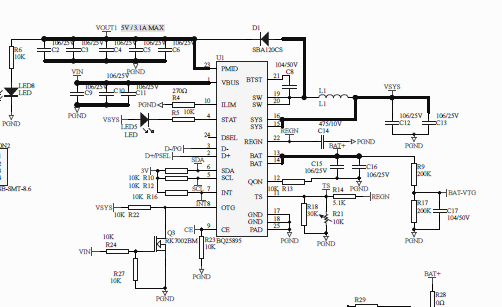

不知道为什么不能升压,配置如下:
上电后I2C通信首先关闭WatchDog(REG07,其余位使用默认配置),
之后I2C通信禁止充电,使能升压(REG03,其余位使用默认配置),
但实际无升压输出,
I2C读取REG0E中BATV为Default,读取REG0F中SYSV为Default

能充电吗?如果可以充电,那么升压就很简单了,只需要关注OTG引脚和OTG寄存器,同时使能即可,注意升压的时候,输入电压需要移除。
谢谢,Jason!
目前看充电时正常的,我们在看检查下寄存器配置!
