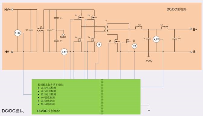

主电路拓扑结构图:

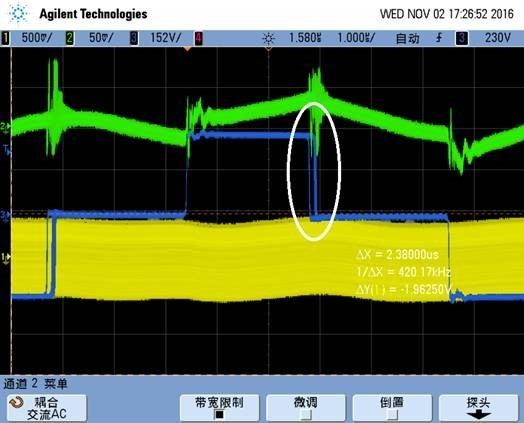

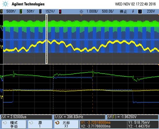

   DCDC输出电压纹波过大(Vpp=1V),为排除闭环控制的影响因素,设置DCDC工作在开环模式,具体操作为利用外围电路将UCC28950 COMP引脚电压钳位在2V左右。DCDC依然出现前述问题,进一步查看COMP引脚电平和变压器原边电压波形如下图所示:
黄色:输出电压Vout 绿色:COMP 蓝色:变压器原边电压

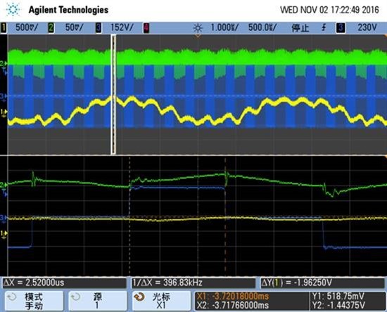

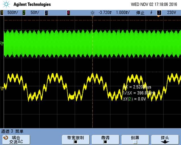

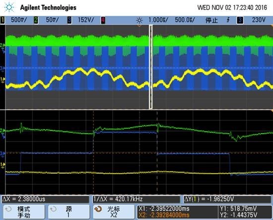

图中输出电压波形明显看到有4kHz和500Hz两个频率的抖动,4kHz抖动与COMP电压的抖动匹配,在此先不考虑,重点关注500Hz的抖动。
图中COMP脚并没有500Hz的波动,但是展开波形看到变压器原边电压脉宽存在500Hz的波动,最大为2.52us,最小为2.38us,并且与输出电压波形波动时序一致。
在此,初步判断由于UCC28950本身的某种原因,导致占空比产生抖动引起。
上图中可以看到变压器原边电压脉宽在抖动,即DCDC控制占空比在抖动。
震荡点工况
输入电压:Vin=300V
输出电压:Vout=10.9V
输出电流:Iout=120A

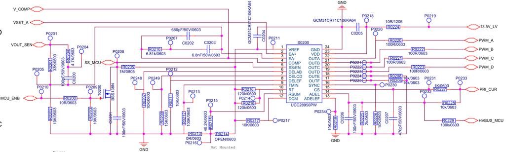

UCC28950外围原理图如下:
  • 您好,目前情况怎样?可以从以下几点考虑:
    1. 低压调试:降低输入电压,比如Vin降到50V(可能需要修改保护值等),在此条件下测试正常,再逐步上高压;
    2. 轻载/中载调试:在轻载和中载条件下调试正常之后再调试重载;
    3. 简化成LC滤波:注意到您用了两级LC滤波,多级LC滤波可能引发不稳定问题;
    4. 次级采用二极管整流:简化为二极管整流,简化测试条件,避免多种不稳定因数混在一起。
