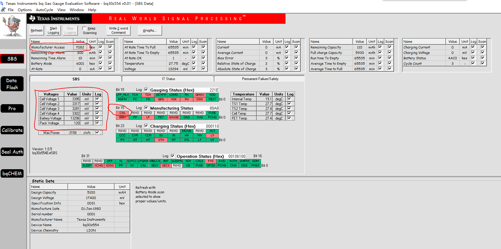

TI的大神,求助。问题如下: BQ30Z554EVM Demo板
根据sluua79上面的校准方法如图片ADC,怎么都读取不了ADC0,ADC1,ADC2,ADC3的值,操作如图片上位机,那各个电池电芯的增益值cell scale 0,cell scale 1,cell scale 2,cell scale 3将无法计算,是怎么回事呢?急求助!
The ManufacturerData() output format is: ZZYYaaAAbbBBccCCddDDeeEEffFFggGGhhHHiiIIjjJJkkKKllLL
其中BBbb~EEee就是Cell1~4的电压。
