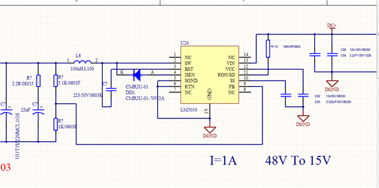

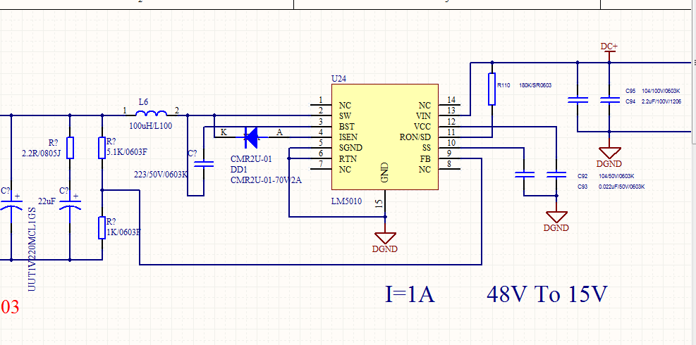

你的输出电容有接地吗?图上看不出来
此外输出电容的ESR是由要求的,也就是你图中与22uF串联的R7,你后面又串了并了一个电容,这可能会降低电路的稳定性
