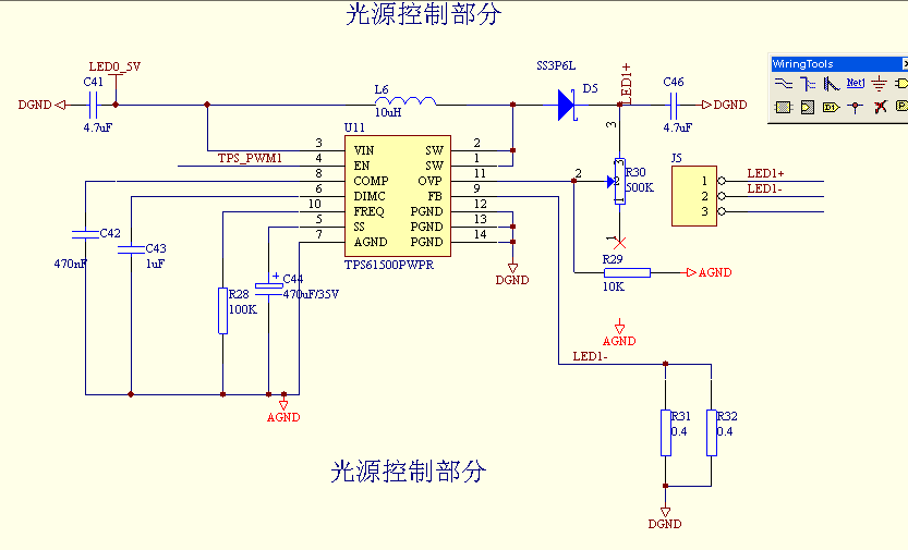

我按照TPS61500的模拟调光电路连接电路(空载),上电之后FB引脚电压只有10mv左右,之前做过测试应该为200mv左右。因为这次电路我把底部散热焊盘接地了,是否对这个有影响?希望各位专家帮忙解答一下。
见TPS65100 datasheet: www.ti.com.cn/.../getliterature.tsp 第十四页layout图,芯片底部的powerpad是要与功率地PGND连接的,这个不足以影响FB电压.
您需要确认,您的输出电压是否有升上去,如果输出电压非常低,分到FB的电压就非常低,检查一下FB分压电阻以及其焊接等等。
TPS61500是定电流设计,输出电压并不是由R1/R2决定(可调电阻和10k电阻,对应R30,R29), 而是由输出的LED决定,输出电压Vo=Vf*n+200mV, Vf是LED导通电压,n是LED串联个数,200mV是FB电压。 FB的电阻(对应R31//R32)决定输出满电流。
Vovp=1.229v(R1/R2+1)公式算的是过电压OVP保护电压,输出电压一旦超出Vovp, 芯片就会被保护掉,Vfb电压就会比较低,可能为10mV, 所以可能是您滑动变阻器导致输出过电压保护掉了。
输出不可以空载,输出一旦空载,就会造成FB无反馈,输出电压会上冲,知道OVP过电压保护,此时测试到FB当然只会是很低电压如10mV, OVP的功能就是防止输出Open造成电压过高而需要保护关断芯片。
输出必须带载,如LED。

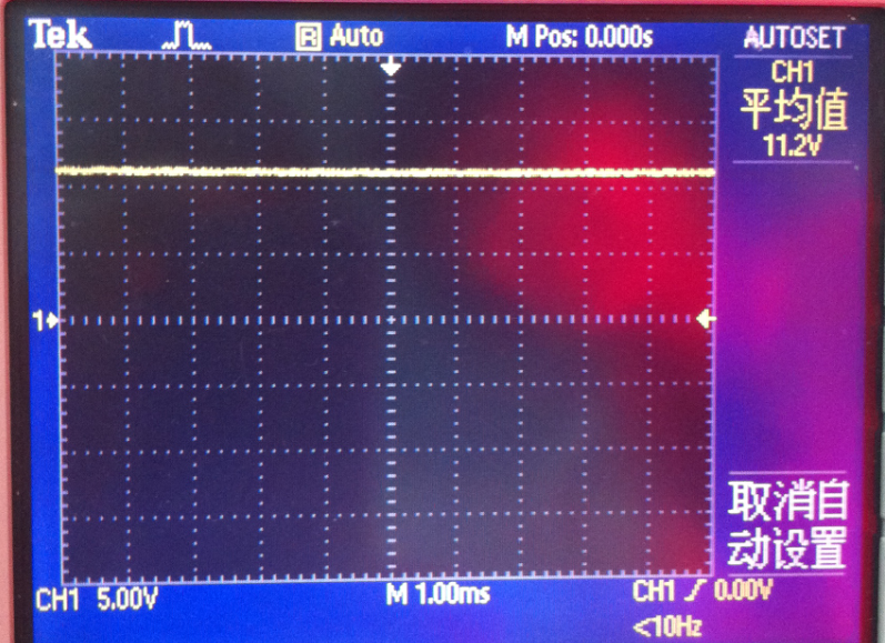

之前你测试到输出12V,是因为芯片关断停止工作后的现象,输入电压经电感,二极管到达输出,输出电压等于输入电压减去二极管电压,即接近12V.
另外,您的FB电阻是2个0.4欧姆的电阻,会造成1A的LED恒定电流,你需要确认这个是不是你的设计规格。LED电流=200mV/Rfb
此时OVP的电压9.93V是因为输出在12V左右,因为OVP电阻分压得到的。因为你的输出没有带LED灯,使得输出无回路, Rfb电阻上无电流流过,而电阻接GND, 所以测试到的电压接近0V.
输入是5V, 输出Open, 芯片启动后输出电压是会向上冲,最高电压可以达到Vovp(Vovp=1.229v(R1/R2+1),同时duty受到93%(典型值)的限制,也就是最大可Vi/(1-D),也需要注意设计OVP不可超过38V,
您可以用示波器测试当输出Open时,输出的最高电压,但是一旦到达最高值即OVP保护点后,芯片会因为OVP保护掉。
整个过程中,因为输出没有接LED,FB电阻上无电流流过,电压会非常低,即GND.
需要确认FB的电阻阻值,实测值就是两个电阻并联后的结果0.2欧姆,不应该是0.5欧姆,需要注意电阻功率,可以将电阻拆下来确认。

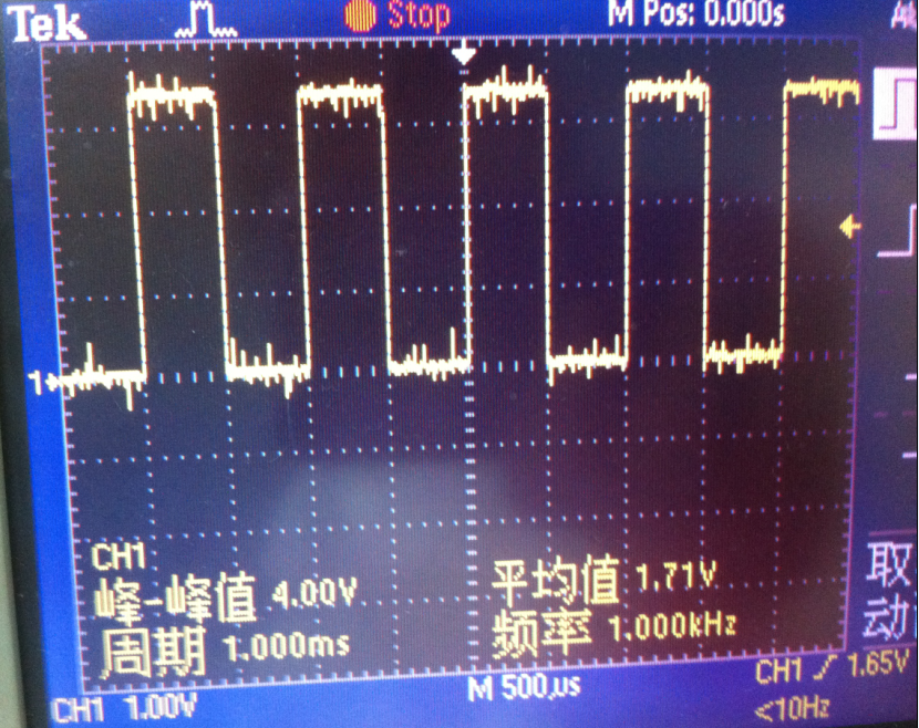

(1)输入5v,EN引脚为3.3V频率为5KHZ。

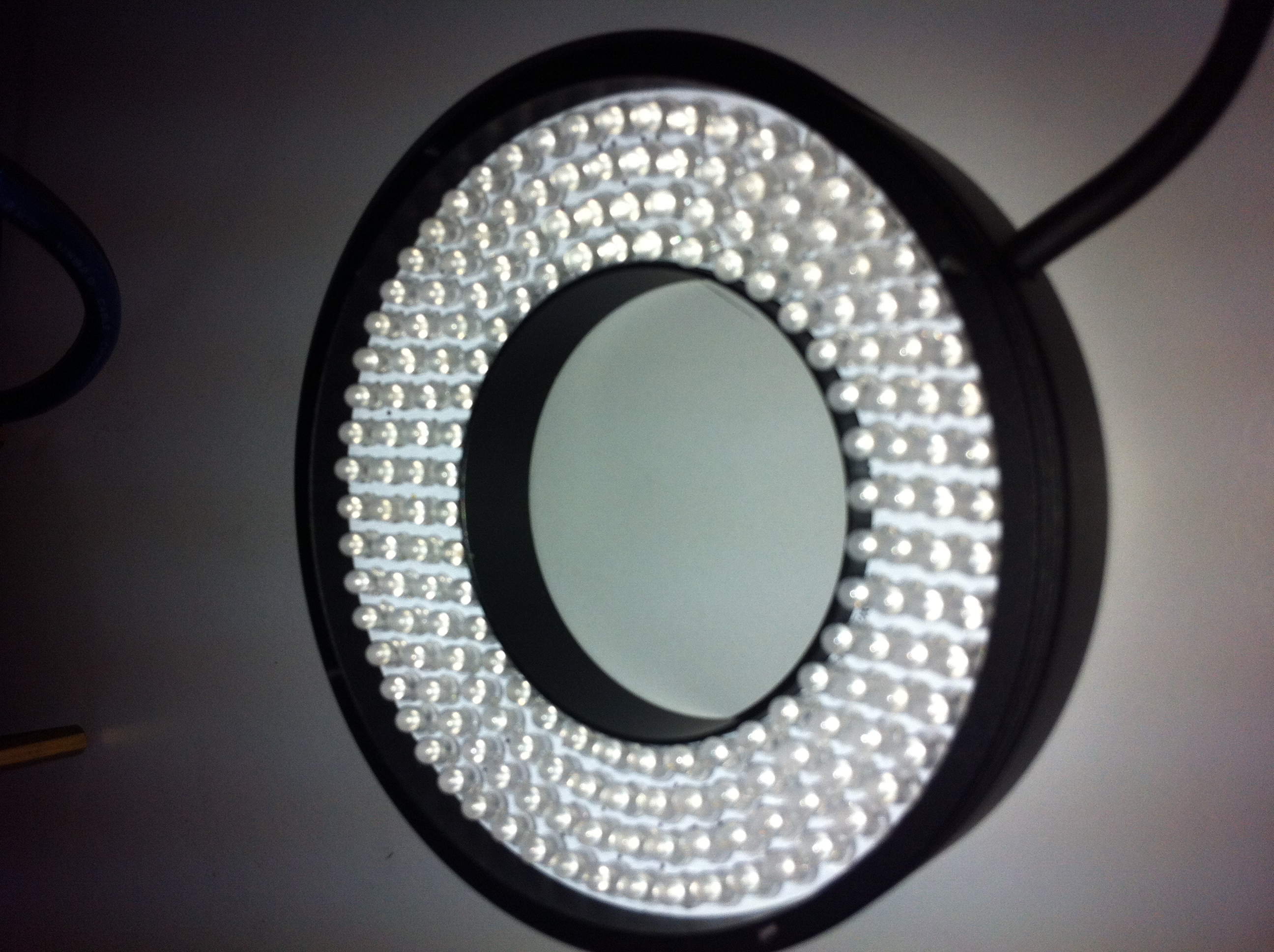

(3)Vovp=0.72v,Vfb=30.6mv。输出电压LED1+为11.06v
我用的输出电容为4.7uf/50v的CBB电容对这个是否有影响?
你所提到的12V红色环形光是否是相当于规格Vf=12V的LED灯?

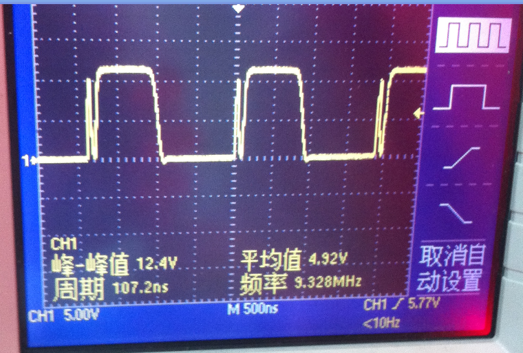

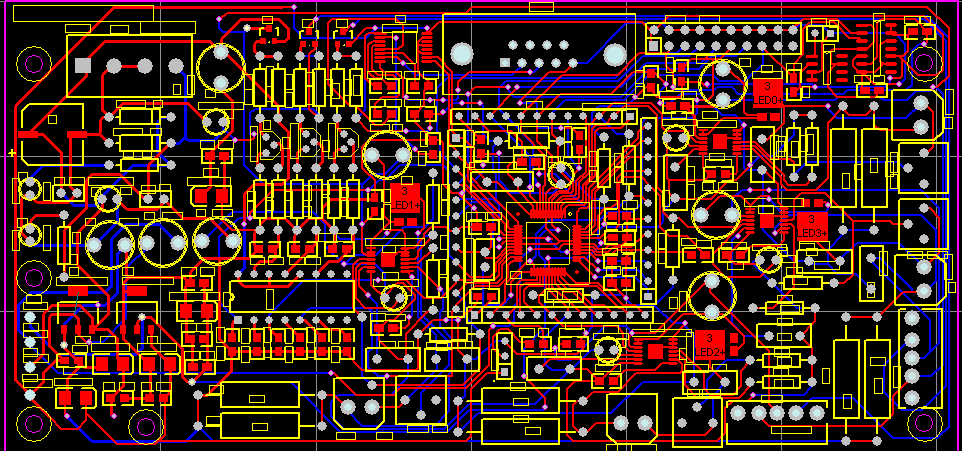

将你的layout图以附件形式传上来看看?可以参照EVM板。 (可以的话提供9.6V输出时的SW波形,包括9.6V的波形)

(2) layout图以如附件所示
目前你有两路是好的,2路不好,如果不好交换零件来确认,建议用信号来确认,比较思路对应点(芯片Pin脚,等各个点)的信号差异,看问题究竟出在哪里?(甚至用阻抗比照来确认)
电路是对的,有的好,有的不好,看不到实物,零件也都没有问题,我这边真的很难猜测问题所在。所以建议用上述信号比照来找出问题。

(1)FREQ引脚的电阻太小了,我原先为100K欧姆换为507K欧姆的可以。
(2)FB引脚电容太大了,我之前为470uf,现在换为47nf的。
现在存在问题是当占空比为90%,FB引脚电压为32mv左右,所以达到最小电流很大,除了更换该引脚电阻,还有其他方法吗?

采用100k欧姆的电阻,频率在800k左右,改为507k欧姆,频率在200kHz左右,差异在于后者电感的纹波电流大一些。
FB脚不建议接电容,可以去掉。在你之前的电路中并没有在FB脚接电容。
SS脚有接470uF,这个确实太大,是容易造成芯片启动太慢,建议改到47nF~100nf.
正常5~12V的转换,占空比大约是(12-5)/12=58%, 如果占空比达到90%,代表效率非常的低,问题应出在电感上,建议购买质量较好的电感,如coilcraft ,TDK, (前面改变频率后可以,也很可能是电感引起)
另外关于输出电容,可以选2个2.2uF的陶瓷电容,可是实现低纹波波输出。
你所提到的占空比是否是EN脚PWM调光的占空比,按照你的设计是采用模拟调光,如果PWM是准10%占空比,参考电压应该是20mV, 而实质比较大,你需要注意以下问题:
1. DMIC的IuF电容尽量靠近芯片DMIC脚(可以在pin脚上焊接1个1uf陶瓷电容看看效果)
2. 输出电容需要较低ESR的陶瓷电容,所以建议采用2个2.2uF的陶瓷电容并联,这样输出的纹波比较小,FB上的电压波动也会比较小。
3. 电路layout引起的输出的输出纹波,可以用示波器测试在10%调光时输出电压波形。layout参照datasheet: www.ti.com.cn/.../getliterature.tsp 第十四页,LED-接到FB上,然后FB接电阻到GND, 这样可以避免寄生振荡。(包括SW的脚的layout也要参考)

当两路同时启动的启动是,会造成灯闪烁,你需要确认一下输入电压是否正常,在layout上,输入电容要尽量靠近芯片输入和电感输入,测试此时输入电压波动很大,输入电压有可能瞬间被拉低到2.7V以上造成欠压保护(输入电容layout不好,很容易造成这个现象), 同时因为输入电压过低,在boost架构时,容易造成输入电流很大,也就是当输入电压被拉低时有造成过电流保护的可能。
