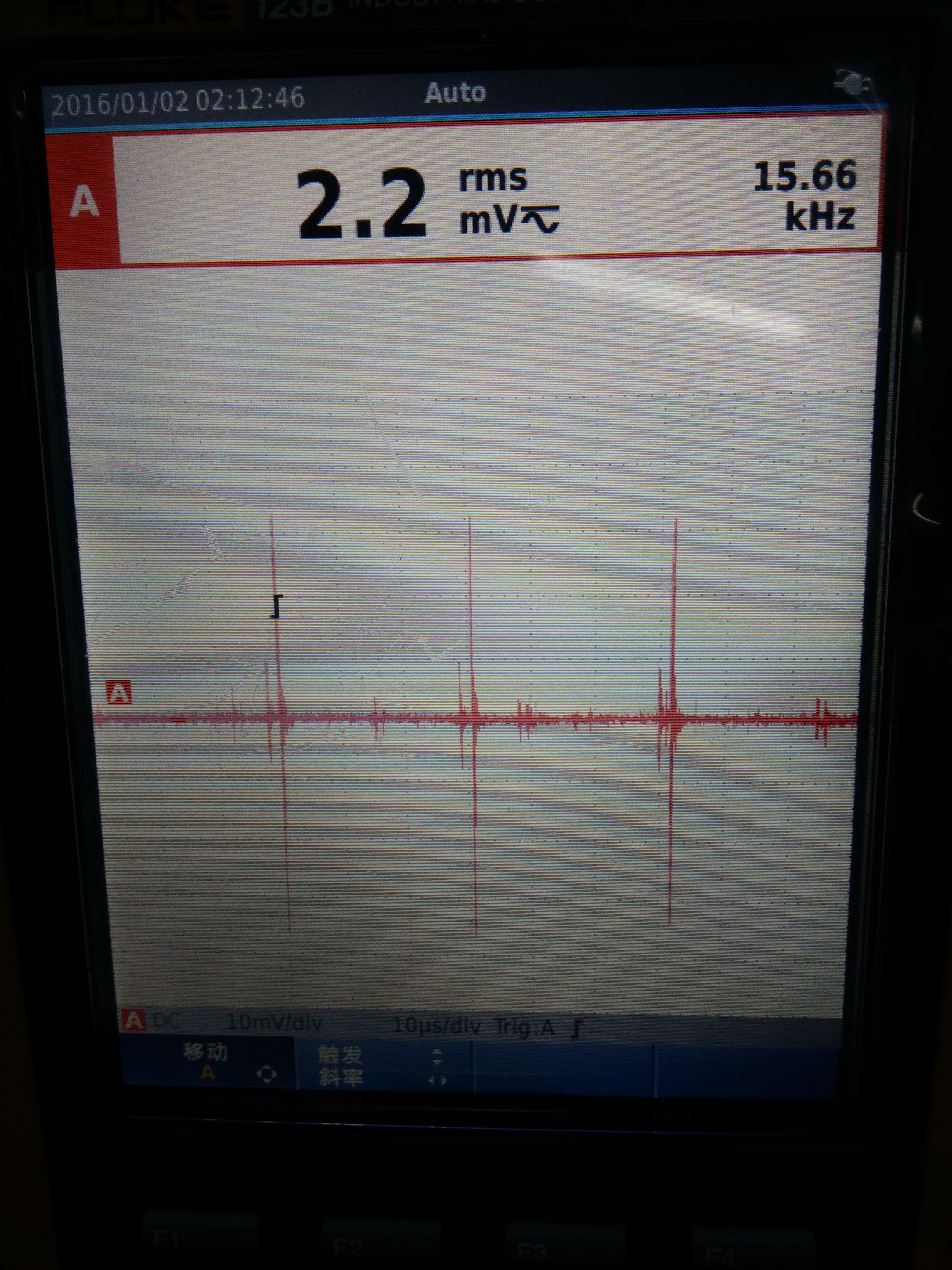

我现在在用TI的UCC28950做一款300W的移相全桥式开关电源。输入DC74V,输出DC24V/12A。我现在遇到的问题是上电之后UCC28950不启动,也就是测试UCC28950输出端没有PWM信号。经过测试,VDD=12.61V,VREF=5.00V,EA+端对地2.49V,EA-对地3.914V,SS/EN对地4.57V,CS端对地0V。我测试RT端对地没有任何波形,只有2.510V的直流电压。谢谢您帮我看一下问题出在那里,我的电路图示按UCC28950器件资料里推荐电路搭的。
