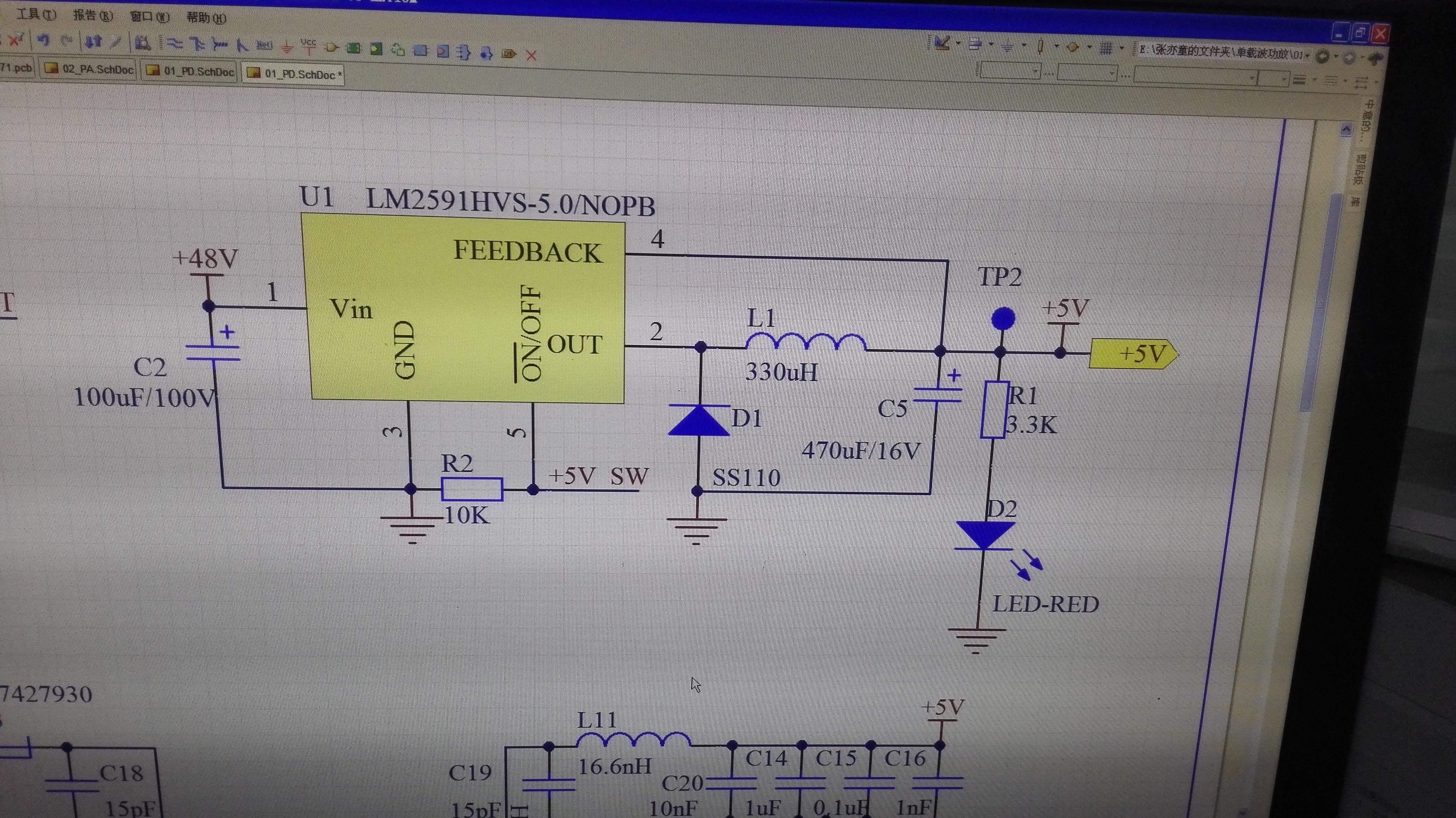

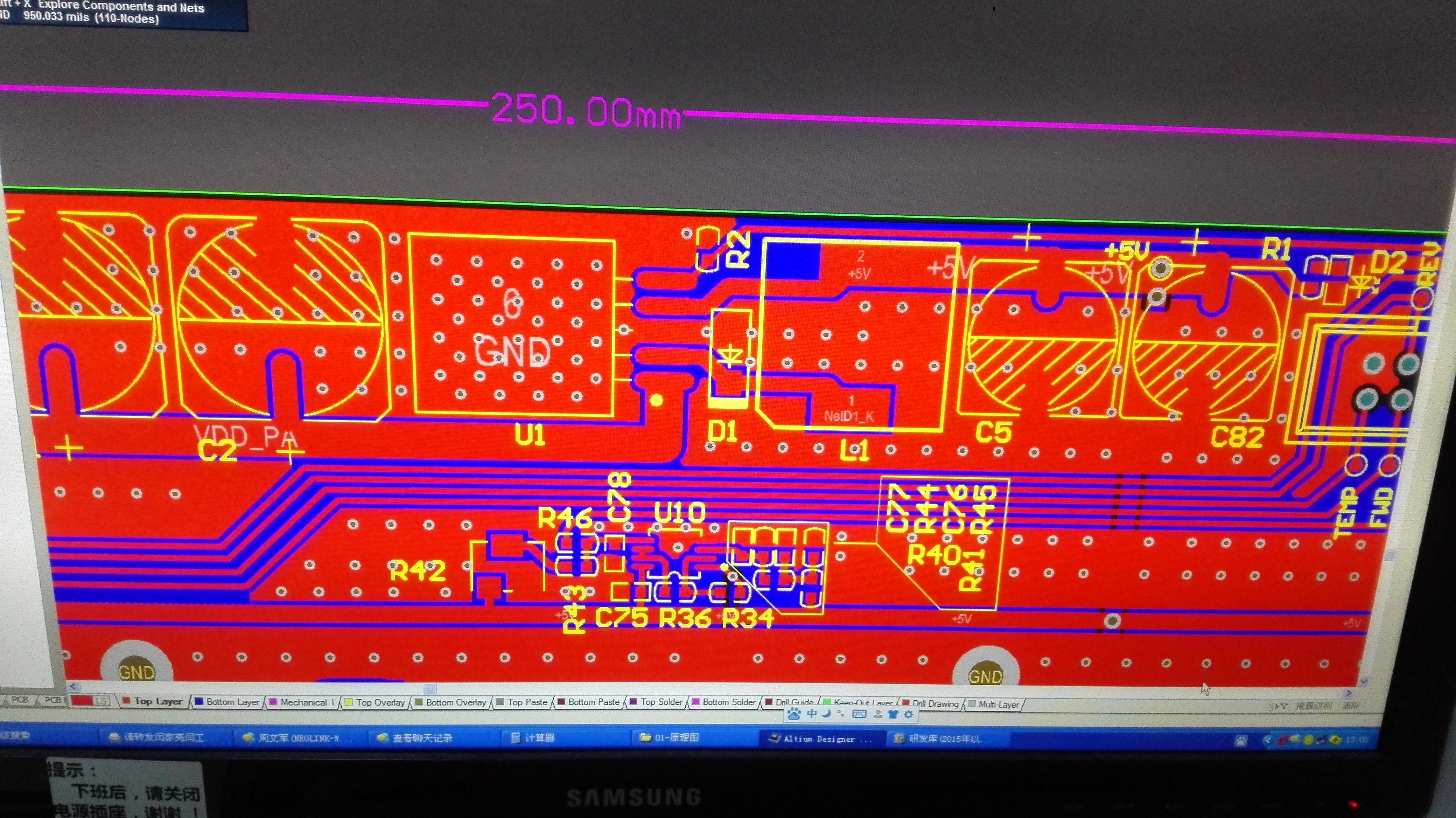

LM2591HV固定输出5V的电源芯片在高温55℃下芯片容易烧!!!
Other Parts Discussed in Thread: LM2591HV
LM2591HV固定输出5V的电源芯片,输入电容3个100V的100uF,1个63V的470uF,输出是1个3A的330uH绕线电感,2个16V的470uF,在高温条件下容易烧坏,请大神帮忙分析一下,谢谢!!!谢谢!!!
