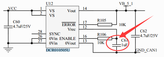

隔离电源的芯片Vrec脚接一个滤波电容很容易理解,但是这颗电容加上去测量电压在均值6.9V,芯片输出Cout均值5V,去掉这颗滤波电容,该引脚电压均值9V,芯片输出Cout均值2.5V,不能正常工作,这颗电容作用是什么,有什么特殊的要求?
您好,
该芯片内部是推挽电路的结构,Vrec引脚连接芯片内部的是输出二极管,所以C61是输出电容。 没有输出电容推挽电路就不能正常稳压。谢谢
