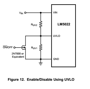

LM5022 datasheet中提到,可以使用mos管控制LM5022的UVLO管脚,实现系统的开关机。
我使用MOS管后,需要关机时on/off处为高电平,万用表测得UVLO管脚电平为0,符合设计需求,但是LM5022输出电压只是降到了大约输入电压的水平,并没有彻底关断。 比如我12Vin 48Vout的设计,on/off为低电平时 输出为48V;on/off为高电平时 输出为11.57V.
请问图中的做法是不是达不到彻底关断的目的? 只能直接在输出或者输入端加mos管 接通关断?
