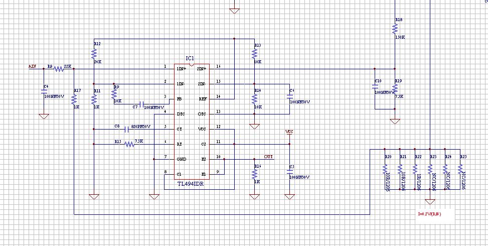

公司的一款产品,用TL494IDR做恒流源主控芯片,要求可直流调光,PWM调光。目前PWM调光,占空比80%以上时电感会有轻微响声。此电路的设计是否存在问题?存在什么问题?应该怎样设计?同时希望可以电话或QQ更直接的交流。
  • 需要看一下电感电流的波形情况。PWM开关是否稳定?
  • 电感电流波形和电压波形和频率比较稳定,未测到异常。PWM开关的频率和电压波形已反复确认,是正常的。当PWM引脚给固定电压值时电感工作是无声的,当PWM在一定的占空比下容易出现细微的啸叫。                                TL494这款IC是可以用PWM调光的吧?我想先确认一下这颗芯片是否可以用PWM调光,PWM和LED-同时接到芯片内部误差比较器这种方式(or我的电路构建思路)是否正确?
  • 看下环路工作是否稳定。PWM时供电是否正常有无跌落
  • 您好,
      TL494可以实现PWM调光。 能否给出电路图供大家一起分析?
      有响声有可能是与电路振荡有关,也可能无关。 先确定占空比是否存在抖动,如果没有,请问PWM调光的频率您设定为多少?
