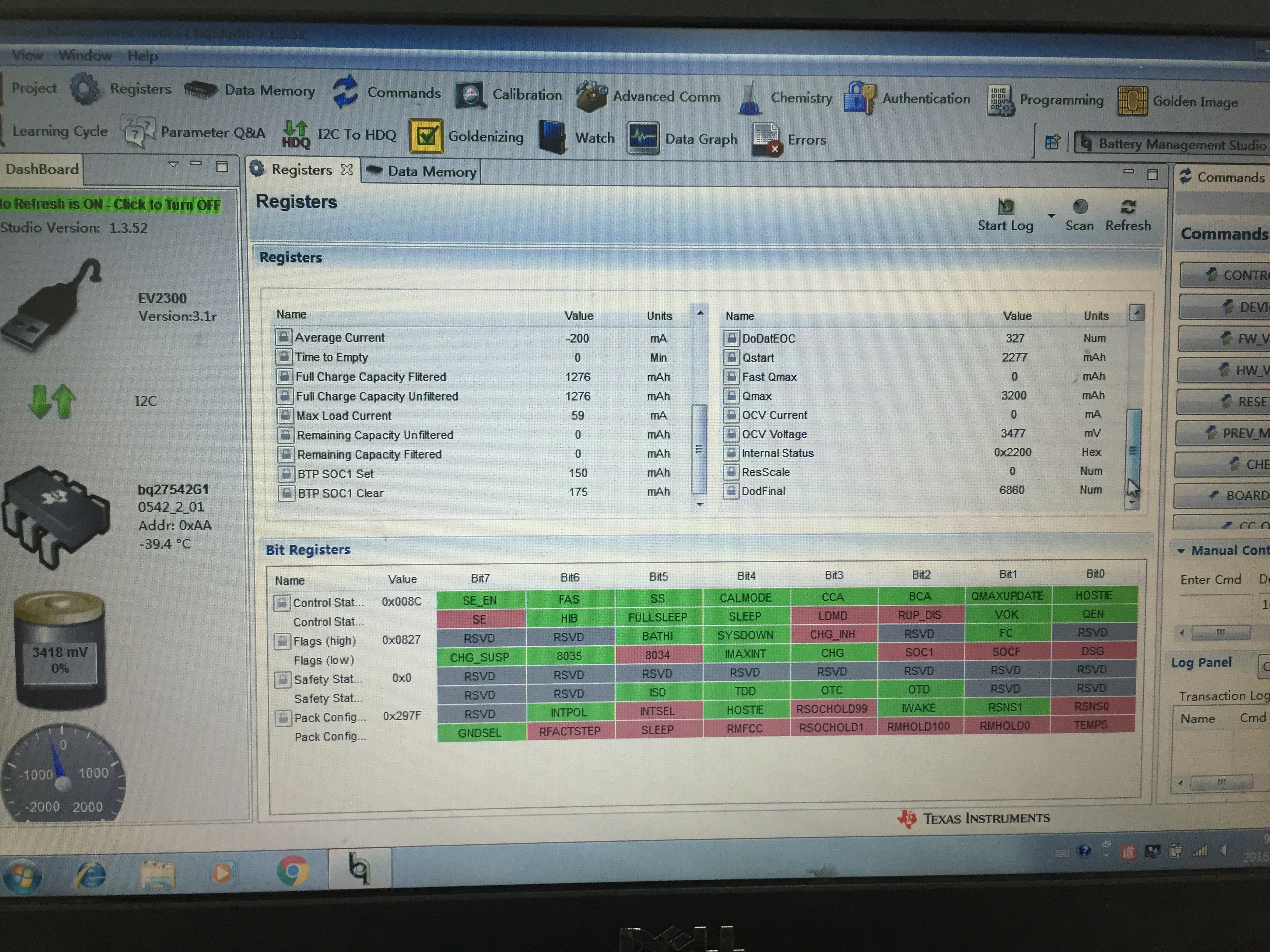

根据datesheet以及手册调节完电池后,发现Remaining Capacity以及Full Charge Capacity数值不正确,随后调节Qmax cell 0数值后再次写入。Full Charge Capacity数值正确,而Remaining Capacity仍为原来数值,请问为何原因。另外烦请看下图为何现象。
