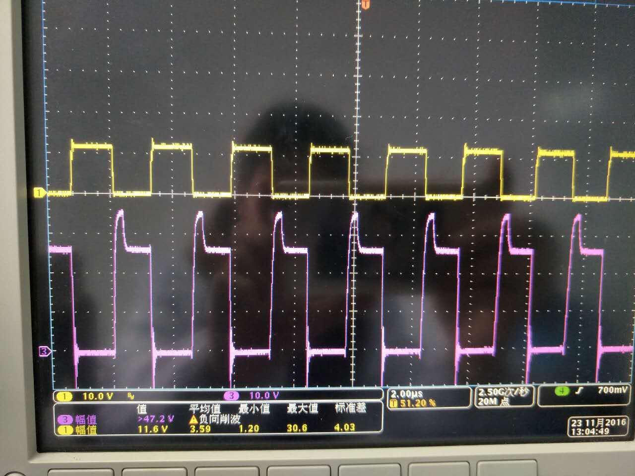

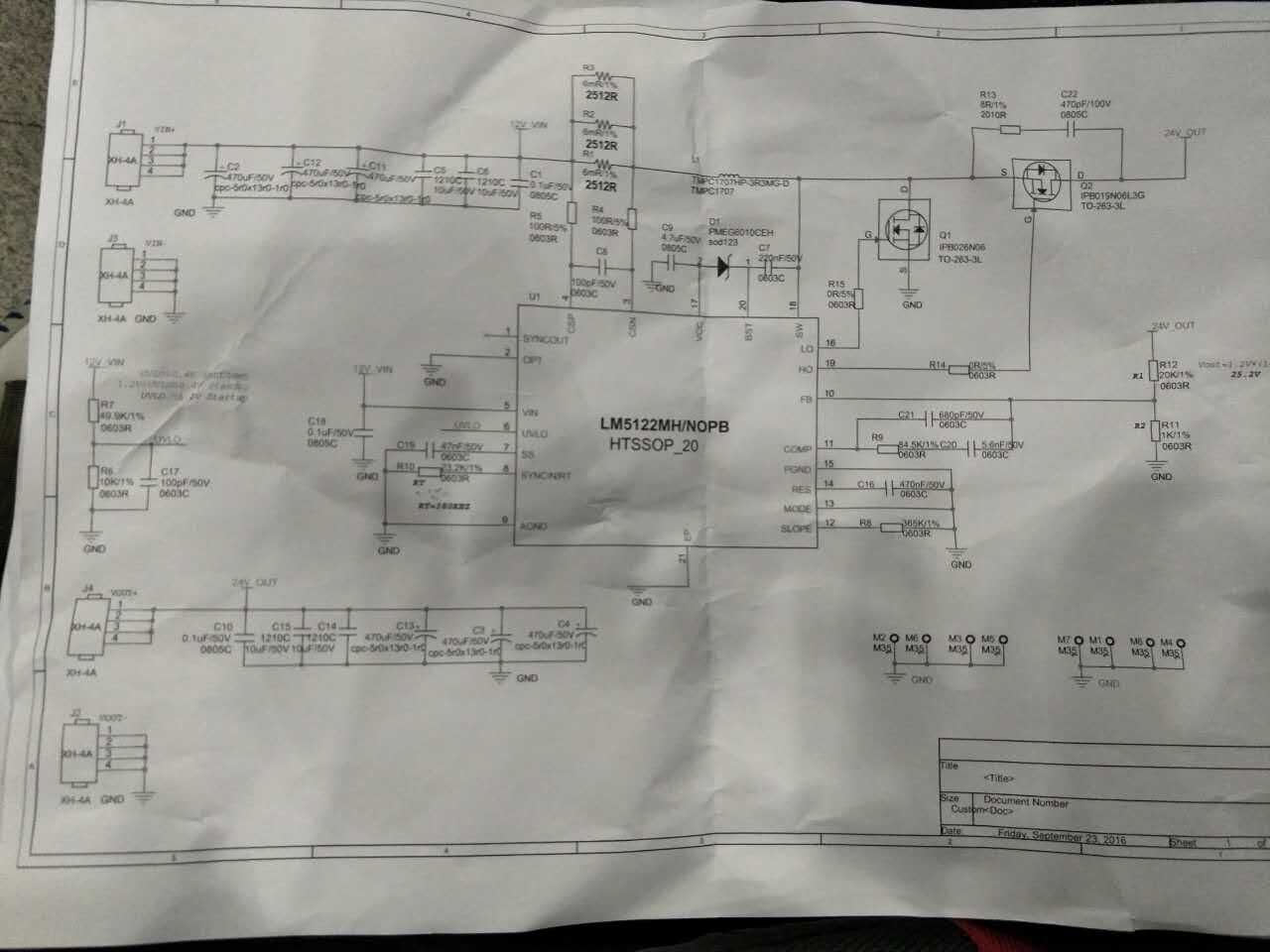

各位大神好,
在我的应用中,准备用LM5122做一个升压电路,输入时12V,输出是24V,5A,电路图如下。目前我的板子已经做好,但测试下来效率只有80%左右,而且上管Q2比较烫。
我测试了LO和HO两个脚的波形,如下,发现LO的波形正常,而HO的波形在达到32V之后维持0.3个us左右开始下降到28V,我的MOS管的Vgs为8V,所以在Drop之后MOS不能完全导通,并且比较烫。不知各位有没有遇到类似的问题,是MOSFET选的不好还是电路设计由问题?感谢!
