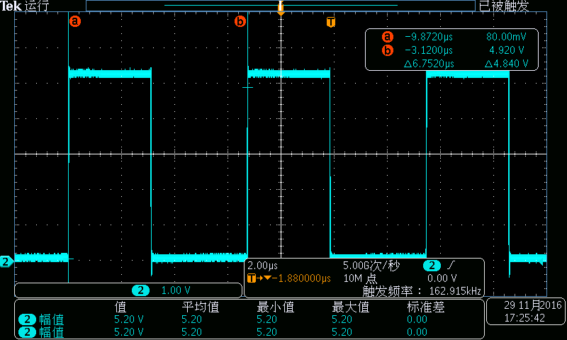

用18.8V输入,输出为18.3V,占空比30%,下管的开关到导通时间1us,输出电压还是比输入低

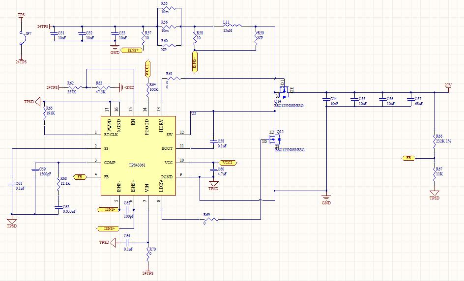

原理图如附件
其中R57,R58用了12欧电阻代替,R55和R56两个检测电阻先都用了10毫欧的,后改成一个10毫欧的,电感最先用了6.8uH的一体成型电感,后换为15uh的功率电感,输出不变,输入电压25.6V,输出为25V,根据查阅手册,芯片应该是处于未工作状态,量了各管脚电压如下:

根据手册,VIN>4.5V,EN>1.21V,芯片应该工作,但是输出出现跟随输入现象,PGOOD为高,PCB也是按照手册进行的布局和布线
请各位大神帮忙看看,到底是哪里的问题,不胜感激
