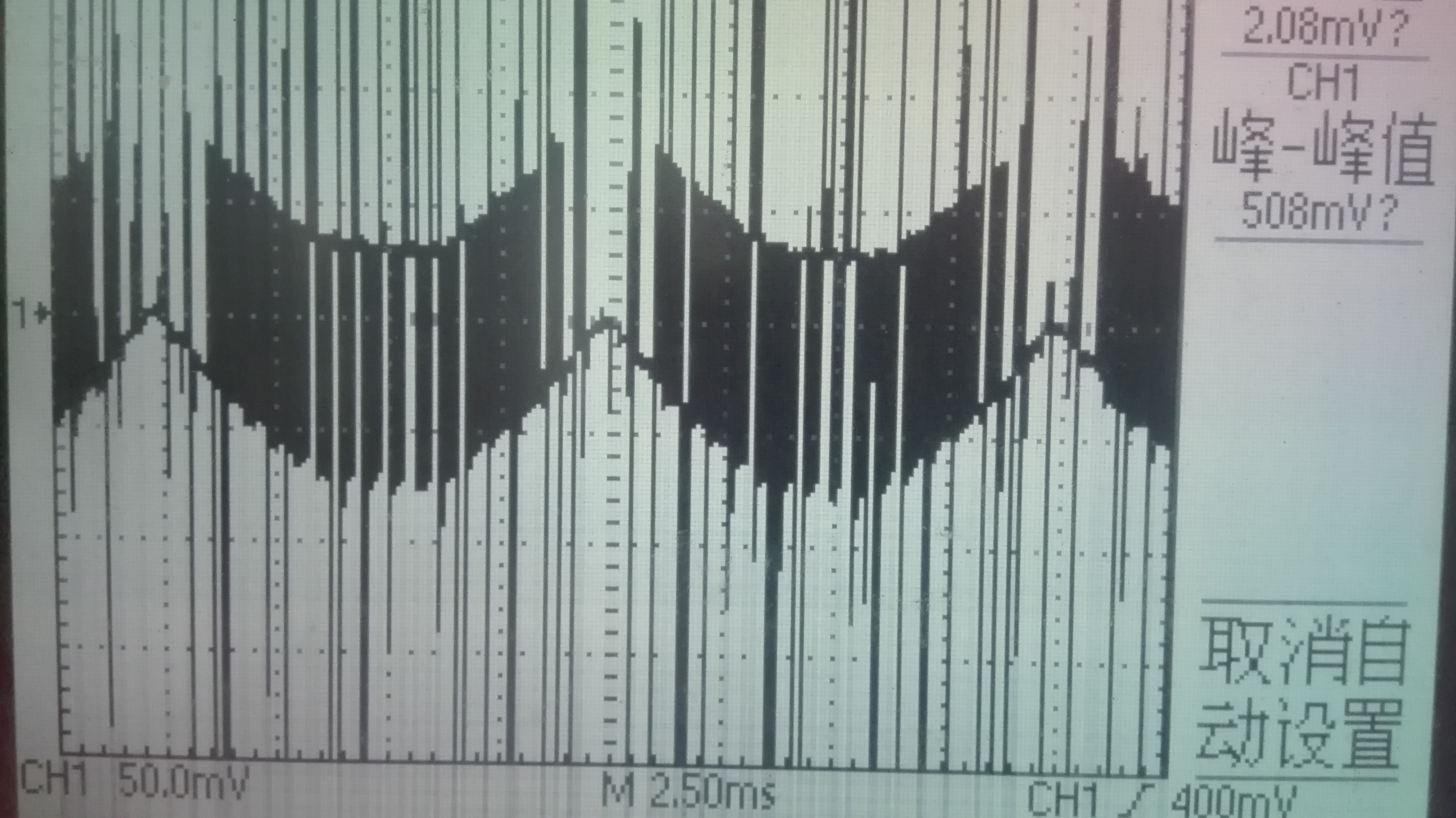

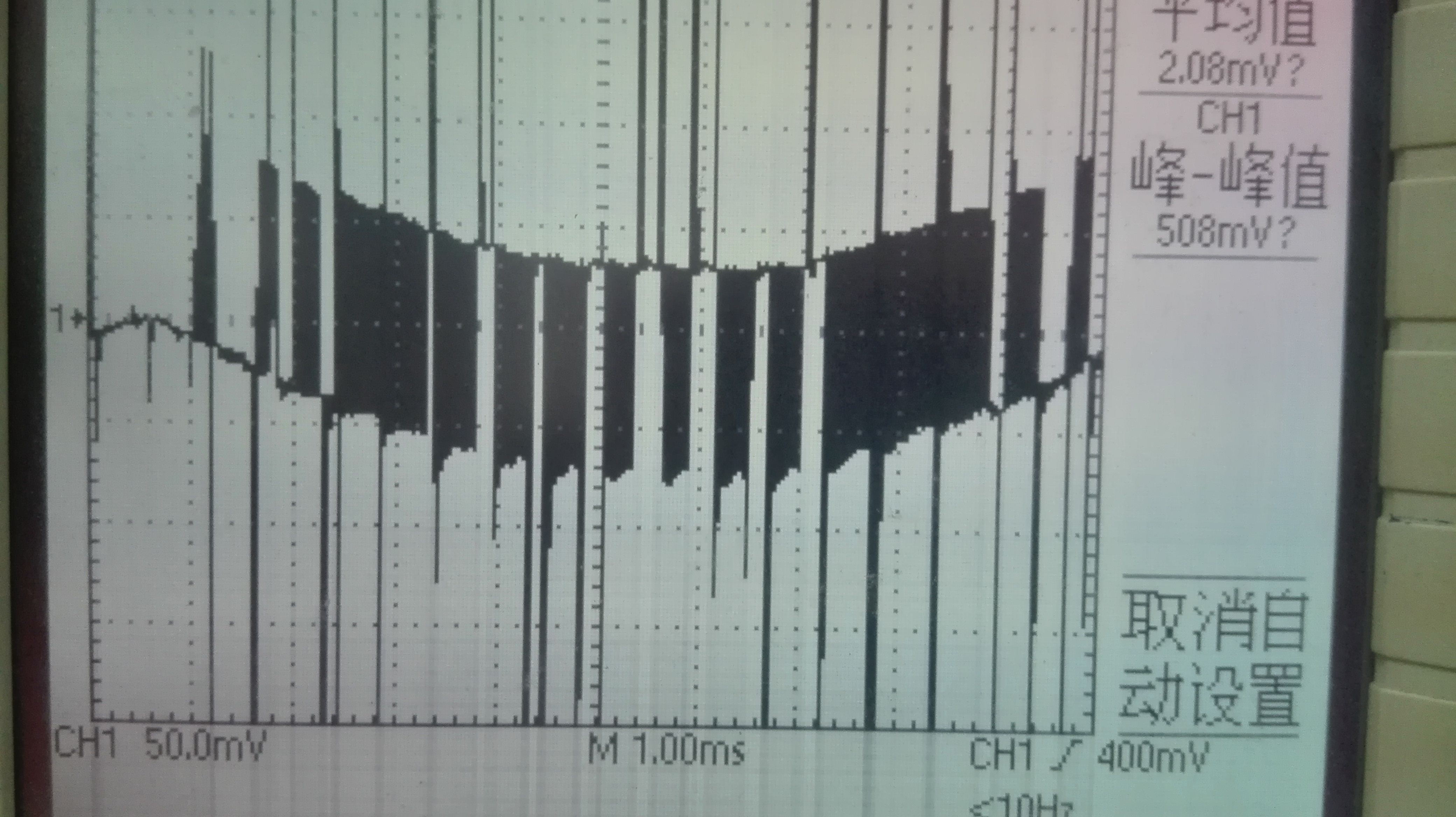

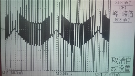

我最近在用UC3854做功率因素矫正,从24VAC升压到45VDC输出,功率因素能到0.993,可是电感会发出响声。请问一下各位大神有没有遇到这种情况,怎么解决的?小弟在此谢过各位。
判断芯片是否工作正常,可以测量一下效率,如果效率还可以那基本上工作上问题不大。如果中柱没有点胶的话建议可以尝试点一下胶,因为磁芯在工作的时候会震动,如果不点胶的话会跑出人耳听到的啸叫声
你好,
电感没有浸漆有可能会在产生机械震荡时有噪声产生,谢谢。
