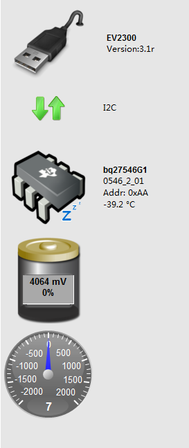

bq27546EVM开发板通过EV2300连接至电脑上的bqStudio时,主界面显示如附件图片所示,图中显示,芯片通过I2C接口与bqStudio正常通信,bqStudio能正常显示电池的电压和工作电流,但是为什么SOC显示一直是0%?是需要在哪里设置有关SOC的参数吗?还是需要其他配置?谢谢!

试过重新上电吗?看一下你此时寄存器sleep是置高还是拉低,如果是拉低了,在data memory中找到sleep那位手动置高试一下。
已经确认Sleep是置高的。在设置bq27546检测电路时,因为我们暂时只考虑电压和电流估计SOC,不考虑温度因素,所以我将芯片的TS引脚直接悬空了,请问这会有影响吗?在不考虑温度的情况下,该引脚应该如何处理?是直接悬空?还是外接电容至VCC?
此外,TS引脚外接测温电阻是检测的外部工作环境的温度,并不是电池本身的工作温度,实际设计时,该测温电阻是否需要贴在电池上?
你的温度测量有问题,-39.2度可能的SOC就是0%。先查查TS pin或NTC是否有问题。
