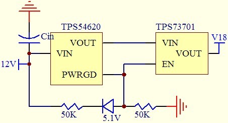

在TPS54620的资料中,PWRGD引脚是直接连接的另一片TPS54620的EN管脚,来满足两块电源模块先后工作的时序。当使用PWRGD作为LDO芯片TPS73701的使能信号时,图中PWRGD与TPS73701的使能管脚EN连接是否正确?
  • 如果5.1V二极管是5.1V稳压管,按照你这个电路:
    1.TPS54620正常启动后,PWRGD MOS Open状态后EN脚电压(12-5.1)/100*50=3.45V, TPS73701可正常启动。
    2.在关断时,TPS54620输出电压一旦降到91%,PWRGD就会输出低关断TPS73701。

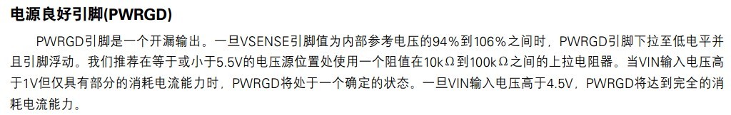

    1.datasheet中说当Vsense引脚的电压小于91%或大于109%的Vref的时候,PWRGD为低电平;在大于94%和小于106%的Vref时,PWRGD为高电平。那当Vsense电压在91%-94%或106%-109%的区间时,PWRGD电平是什么?是个固定状态么?
    2.在TPS54620的datasheet中对PWRGD做了定义,但感觉表达的不是很清楚。在datasheet中对此引脚进行定义时,说“引脚下拉至低电平并且引脚浮动”。对此句话不是很理解。希望您能否帮我解答一下?
  • Hi  YaBin:
          按照datasheet第四页参数表,Vsense电压上升rising 到94%时PWRGD输出good, 下降falling到91%以下PWRGD输出fault; 同样上升到109%时间PWRGD输出fault, 下降到106%以下PWRGD输出good。
  • 按照datasheet 对PWRGD的描述:Once the VSENSE pin is between 94% and 106% of the internal
    voltage reference the PWRGD pin pull-down is de-asserted and the pin floats. It is recommended to use a
    pull-up resistor between the values of 10kΩ and 100kΩ to a voltage source that is 5.5V or less.
    即一旦sensen引脚电压介于内部基准电压的94%到106%之间, PWRGD的导通拉低状态处于非积极状态(PWRGD是MOS的结构,非积极状态就是不导通), 所以此时PWRGD以高阻状态输出,即foalt状态,此时建议PWRGN通过10~100k电路上拉到5.5V(或者低于), 使得PWRGD以高电平状态输出。

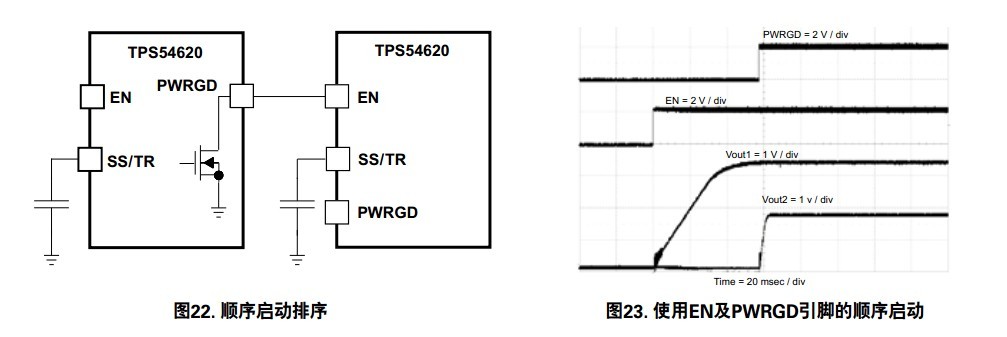

    最后想问一下。贵公司有没有关于此芯片管脚驱动其他电源芯片使能管脚的原理图?我要找一份参考一下。或者是上电后PWRGD电平以及电压启动的时序图。感觉芯片datasheet中给出的图(图片所示)太粗略了,信息精确度不高。这边被供电的芯片对前后上电时序有着严格的要求,所以想找份更精确一点的时序图。
    不管怎样,再次感谢您的解答!
  • TI没有单独出来说明TPS54620与其他芯片通过PWRGD来控制时序的文档,按照你之前的电路是没有问题。你只需要用示波器来确认您的时序控制即可,可以多确认几片板子,时间误差上比较小。另外你还可以通过SS脚的电容来调整启动快慢的目的。
  • 上诉你提供的datasheet时序控制,后一个TPS54620 EN之所以可以接前一个TPS54620 PWRGD,是因为TPS54620 EN 内部是有上拉电阻的。
