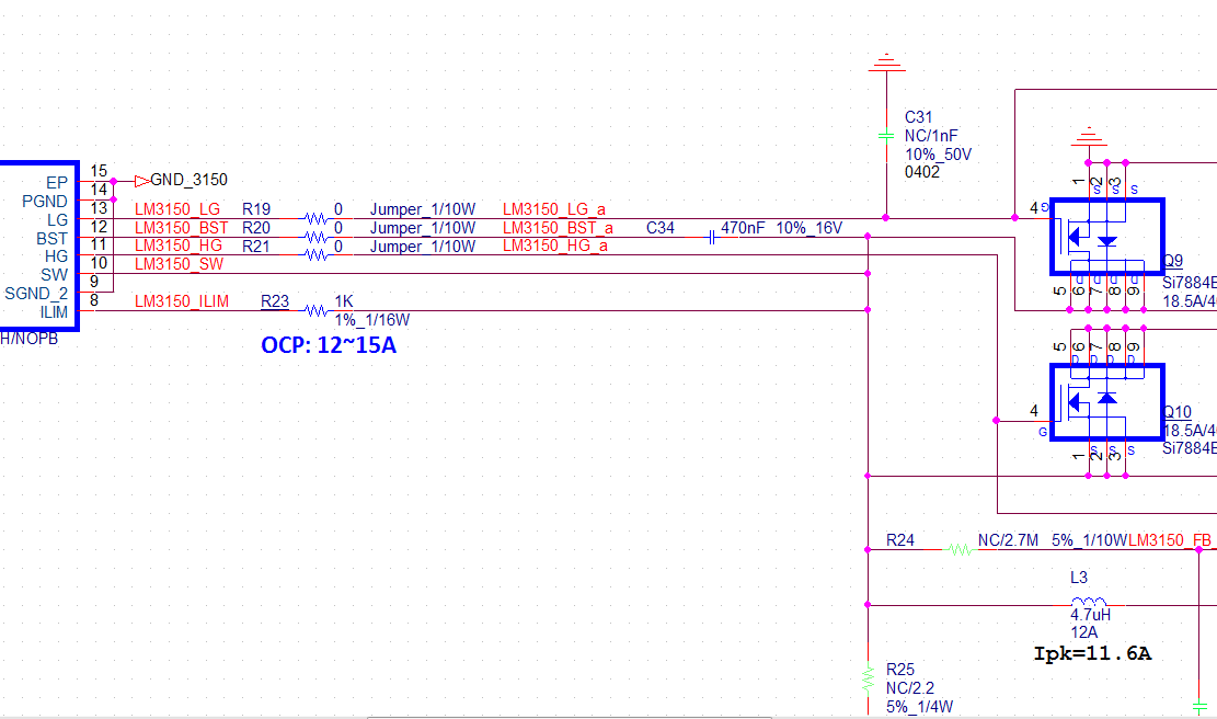

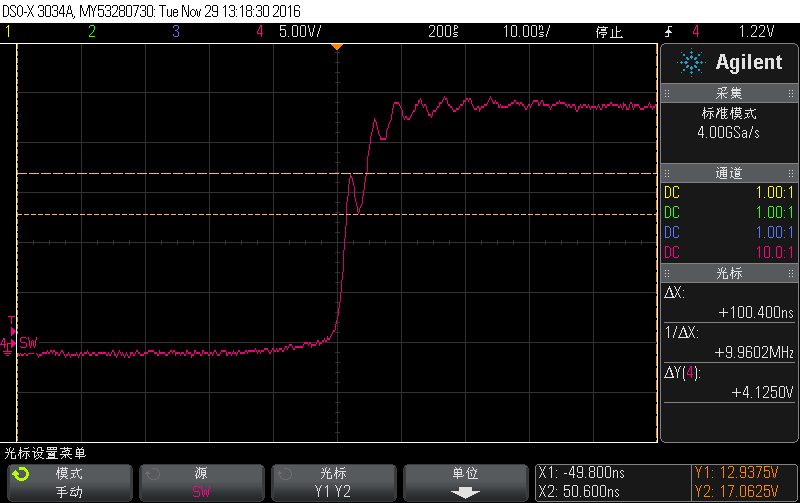

LM3150线路如附件,目前发现HG以及Phase点的波形不能一下子由low变high,phase波形如下,HG波形与phase波形相似,请问为何会出现此现象?可以从哪方面入手去解决这个问题?谢谢!
Hi 你好,
这种现象是由于MOS管的弥勒效应引起的。Qg是一个因素,但Cgd也是一个因素,Cgd也要尽可能小。另外,HG到mos管基集的距离也是一个因素,要尽可能短来降低引线寄生电感。
最后,这个现象其实对电源的正常工作不会有影响。谢谢。

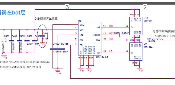

您好,想向您请教个问题,请问BST电容的容值对H-MOS有什么影响?假设H-MOS的驱动能力不足,调节BST电容是否有效?调大调小分别有什么影响?谢谢!
只有在BST电容过小时,才会对H-MOS的驱动能力有影响,否则无影响。采用datasheet推荐值即可。
