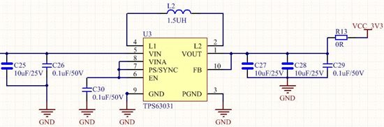

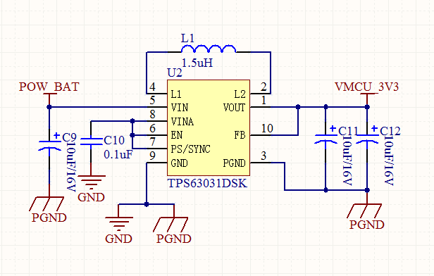

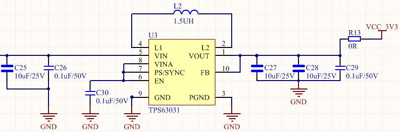

根据手册典型电路接法,3-5V电压不同输入,输出电压稳点在3.3V,但是输入电流也是在3-5mA左右,没有接任何负载,完全不是手册上标写的uA级别,请问是什么回事?

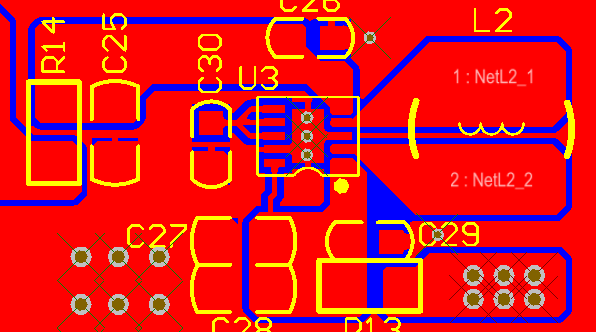

手册的数据都是出厂保证的,如果电路(接法和元器件)没问题,检查下layout是否有问题,可以参照datasheet的layout推荐图。
