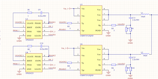

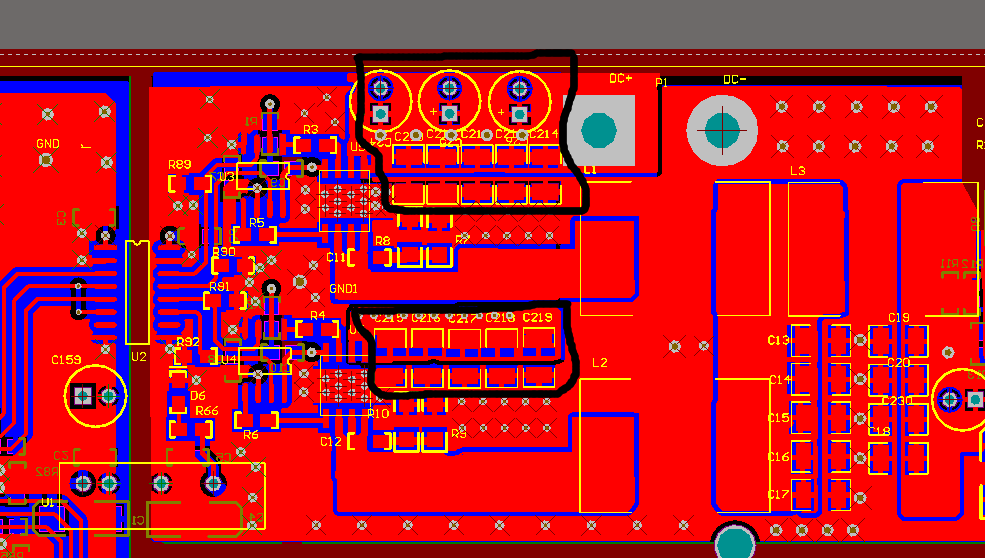

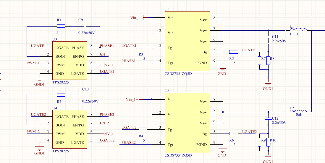

我使用CSD87351ZQ5D做了一个交错并联的同步整流的buck电路。输入电压15V,输出电压12V,电流12A,开关频率100K,驱动芯片使用TPS28225。我看到这款芯片测试时开关频率在200k以上测试的,难道开关频率低会把它烧坏吗?而且我想问一下如下图设计会不会有什么问题。谢谢!

输入电容和输出电容没看到。特别是输入电容,需要离MOSFET特别近的位置,使得上下管和电容之间的回路非常小。

能否提供SW处节点开关波形,可以据此观察是否存在振荡,是否尖峰过高等。 采用硬开关方式跑12A电流需要格外注意驱动,走线,和寄生参数。否则很容易引起开关损耗过大从而烧片。谢谢
