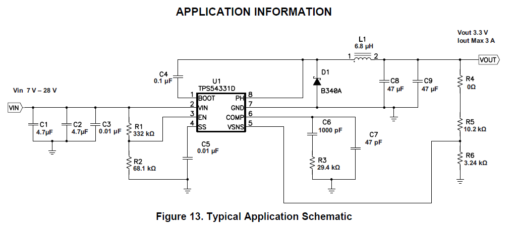

利用此芯片做降压转换器时用到的B340A肖特基二极管可以用哪些替换芯片?
见datasheet: www.ti.com.cn/.../getliterature.tsp 第十六页对续流二极管的要求,基本上要求反向电压高于最大输出电压0.5V,导通电流高出最大输出电流加二分之一的电感纹波电流的肖特基二极管即可,为了获得较高较高效率,要求二极管Vf尽量低等。 如B340系列等等非常多。
关于电路设计,TI有提供仿真软件 SwitcherPro和Webench仿真: www.ti.com.cn/.../homepage.tsp
您可以通过仿真得到电路图,以及相关参数,以加快设计进程。
其中有推荐的零器件你可以参考,或者选择与其参数相近的同类型零件。(仿真中的二极管选型并非B340系列)

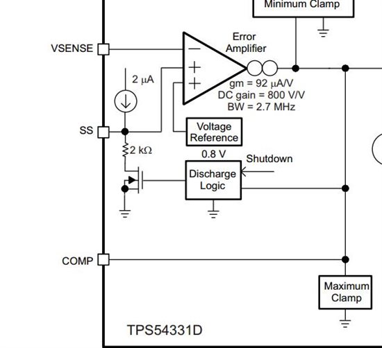

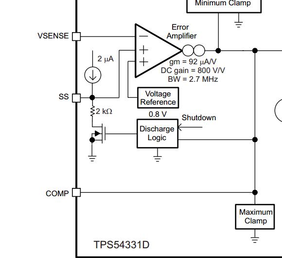

请问,tps54331芯片上电时有个台阶,怎么改善?

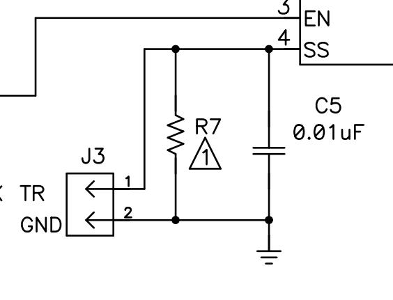

12转5V,Css=22nF,输出电压上升时间6.5ms左右,台阶电压2.5V左右。以上数据是空载测量。
and,上电前,如果给Css放下电(短路),输出的上升台阶就没有了。
