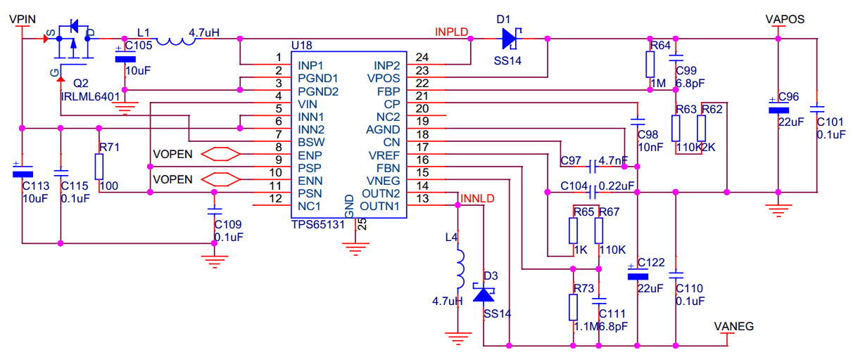

我使用的TPS65131将锂电池转换到+12V和-12V,不带负载的情况下电压都是正常的。
带上100欧姆的负载后:
正压输出120mA的电流,电感有很小的丝丝声,但是将负载加到负压上后,电流只能达到-30mA,此时电感啸叫,请问高手们,这个是怎么回事呢?是芯片的问题还是PCB布线问题呢?
原理图如下:

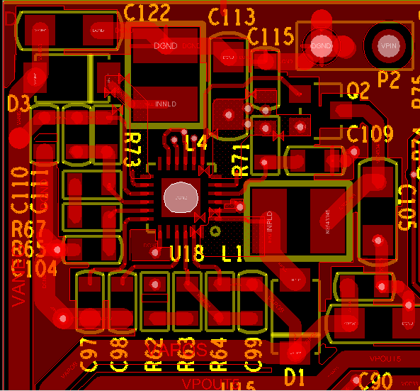

PCB是双面板,正面板如下,反面没有元件,都是铺地的。
