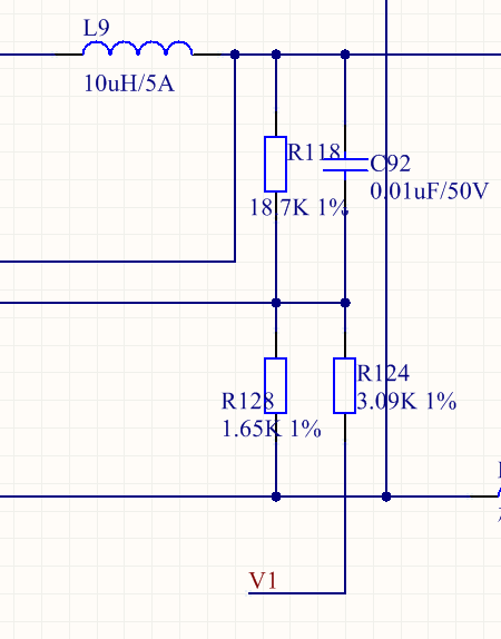

我使用LM25088芯片做一个-7V到-15V输出的电路,请问做负电压这种应该怎么计算,我计算的方法是(V1+Vo-1.205)/R124+(Vo-1.205)/R118=1.205/R128,目前我的R124取值2.2K,R118取值18.7K,R128取值1K,V1输出0V时,Vo只有-3点几V,理论值应该为-15V才对,请教大神计算方法是否有误?
  • 目前我没有按照任何公式进行计算,采用更换电阻的方式,已经有了进展,R124为4.7K,R128为330R,R118为26.1K,V1可调电压范围为0-5V,对应输出Vo为-15.4V~-11.4V,不管怎么改变电阻阻值,可调节范围只有大约4V,请问有没有其他办法让可调范围变成8V,是不是V1电压必须为负电压才可以做到?求大神能够解答我得疑问。
  • Hi
        一般做正电压输出时,在这个基础上会由DA输出经过二极管输出,在通过电阻连接到FB(你的电路缺少二极管),在这个电路中计算比较简单,从二极管导通到最大输出时,会是输出电压变化的2个端点。
         按照你的电路,即便负电压输出,也建议这样,否则DA电流是流进还是流出呢?
         调节电压范围的大小和电阻取值是很相关的,这个在你推到的公式中可以看出(电源输出与DA输出的关系),三个电阻的设置对输出范围的大小都是有影响的。
  • 无论怎么接,芯片会保证芯片的FB脚对芯片的GND是Vref电压,所以参考点都是芯片的FB和GND。
  • 提供完整的电路来看看,你是如何做的负压输出的。你的AD的参考点又是哪里?
  • 理论上来说,采用加法器原理,只要参考点选对了,计算是没有问题的。

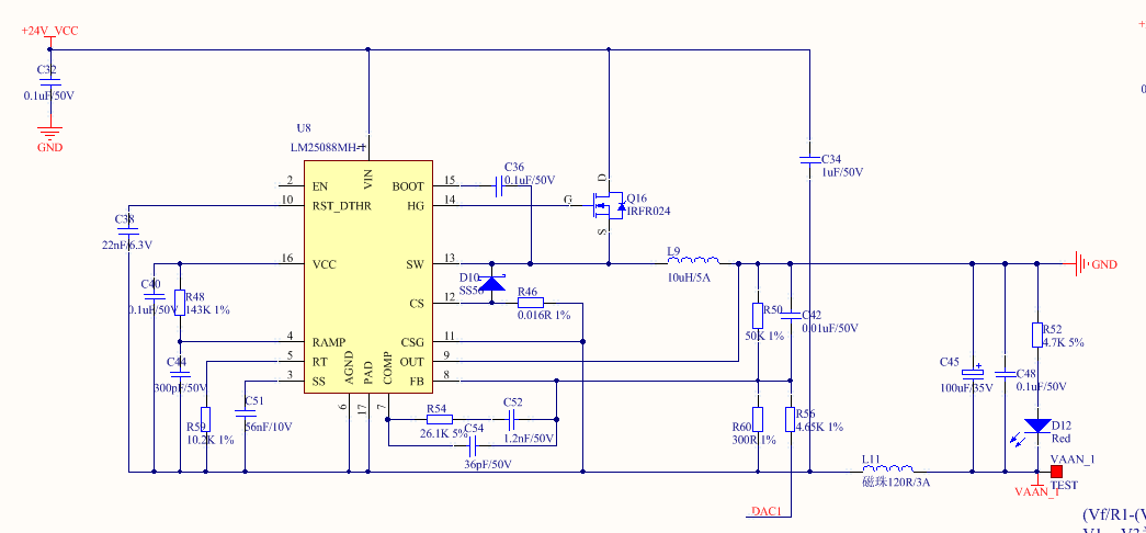

  • 谢谢,目前公式我已经计算出来了,FB引脚参照Vout的电压约等于Vref电压1.19V左右,另外根据公式,目前我需要将DA电压0V-12V左右才能得到我想要Vout差不多-7~-18V,目前电阻取值R124为4.65K,R128为300R,R118为49.9K,请问DA电压这么高FB引脚会不会存在隐患?有些担心这样设计电源会不稳定,而且负载大的时候,电源芯片发热很严重,有没有什么好的办法能够解决呢?
  • 这是我的原理图设计,请大神看看
